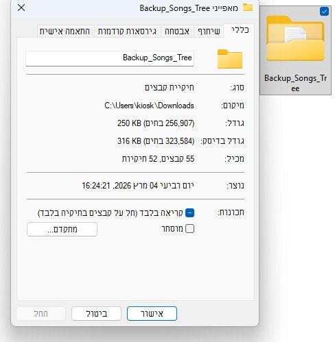

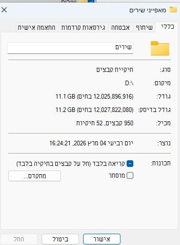

      ה. תוצאה בפועל[בסייר קבצים]:
      תייקיה במקור:
      [ועל זה כזה דבר לקח כדקה וחצי לסקריפט לפעול]
      תייקית פלט:
      ו. נוצרים בתיקייה 3 קבצים:
                תייקיה במקור:
                תייקית פלט:
