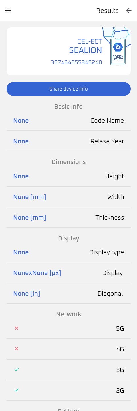

                  @מטען-נייד בדקתי באתר imei info וראיתי שדבר ראשון הספרת ביקורת לא נכונה אלא צריכה להיות 0.
                  ואז ראיתי שזה מכשיר שלא תומך דור 4 וגם חשבתי שהוא לא כשר.
                  אבל אז ראיתי את זה
                  @אלישי כתב:
                  i47
                  התחילית של המספר הסידורי: 35746405
                  מה שאומר שזה IMEI כשר ל מכשיר ישן דור 3 מה שבהלחט יכול לגרום לבעיות קליטה + סיפרת ביקורת לא נכונה שגם אולי יכול לעשות בעיות...
                  בקיצור תחליף IMEI לתקין כשר דור 4 ותעדכן....

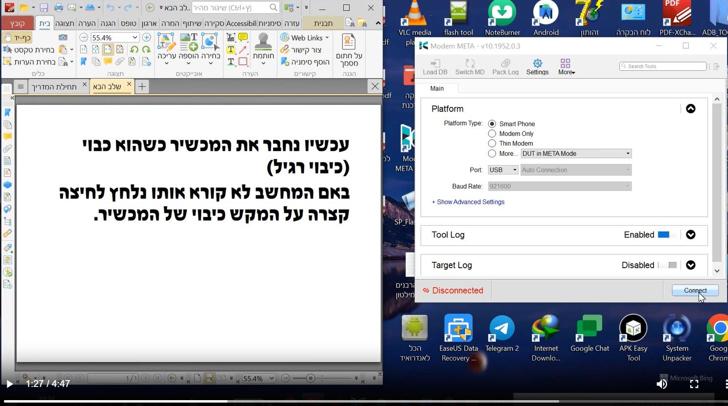

                    @נוחעם-FM איך מחליפים imei?
                    • מטען ניידמ מטען נייד
                      נוחעם FMנ מחובר
                      נוחעם FMנ מחובר
                      @מטען-נייד ככה
                      הפעלת שלוחות בVoLTE
