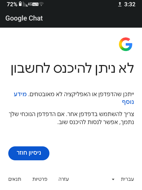

    בהמשך לנושא ה זה ניסיתי לבנות משהו עם קלוד אבל כשאני רוצה להתחבר לחשבון גוגל אחרי מילוי המייל הוא מחזיר לי את השגיאה הזאת:
    מה אפשר לעשות?
    אם יש לי הרשאות רוט ומנהל MT אפשר אולי להתקין משהו שיאפשר לו להתחבר לגוגל למרות שזה אפליקציה 'לא מאובטחת'

                      אני יסביר את הבעיה, אפליקציית גוגל צאט לא נתמכת בנטפרי אלא על ידי פתיחת הדפדפן במצב תאימות אתר למחשב ואז אפשר לראות את הצאט בקטן ממש ולא נח.
                      ולכן ניסתי לבנות אפליקציה שתפתח לי את הצאט נורמלי על ידי אפליקציה שתתבסס על הדפדפן ואז צריך להתחבר לחשבון וזה השגיאה שמגיעה..

                                  @מטען-נייד למה מדומה לדסקטופ ולא לדפדפן כרום באנדרואיד נניח?
                                  תגיד לו שיראה לך את הקוד הרלוונטי ותביא כאן
                                  מטען ניידמ 2 תגובות תגובה אחרונה
                                      קוד JAVA
                                      Intent intent = new Intent(Intent.ACTION_VIEW);
                                      intent.setData(Uri.parse("https://www.google.com/"));
                                      intent.setPackage("mark.via.gp"); // force open specifically in VIA browser
                                      startActivity(intent);
                                      קוד smali
                                      new-instance v0, Landroid/content/Intent;
                                      const-string v1, "android.intent.action.VIEW"
                                      invoke-direct {v0, v1}, Landroid/content/Intent;-><init>(Ljava/lang/String;)V
                                      const-string v1, "https://www.google.com/"
                                      invoke-static {v1}, Landroid/net/Uri;->parse(Ljava/lang/String;)Landroid/net/Uri;
                                      move-result-object v1
                                      invoke-virtual {v0, v1}, Landroid/content/Intent;->setData(Landroid/net/Uri;)Landroid/content/Intent;
                                      const-string v1, "mark.via.gp"
                                      invoke-virtual {v0, v1}, Landroid/content/Intent;->setPackage(Ljava/lang/String;)Landroid/content/Intent;
                                      invoke-virtual {p0, v0}, Landroid/app/Activity;->startActivity(Landroid/content/Intent;)V

                                        @מטען-נייד טוב, אני לא יודע מה הוא עשה שם, אבל זה לא ממש נראה webview כמו שגם הוא כתב בעצמו, וuser agent ודאי שאין שם
