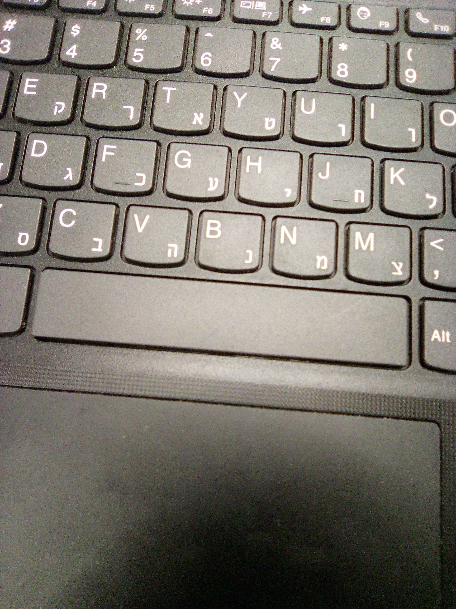

                    אחותי הקטנה שפכה לי על המחשב נוזל דביקי במיוחד והוא נכנס לי בתוך המקש רווח, במעבדה אמרו לי שעולה לתקן את זה 500 שקל, כי צריך לפרק את כל המחשב ולבנות מחדש, אם מישהו נתקל בכזה תופעה ויודע איך אפשר לתקן בלי לשלם 500 שקל - אשמח מאד אם יוכל להסביר איך

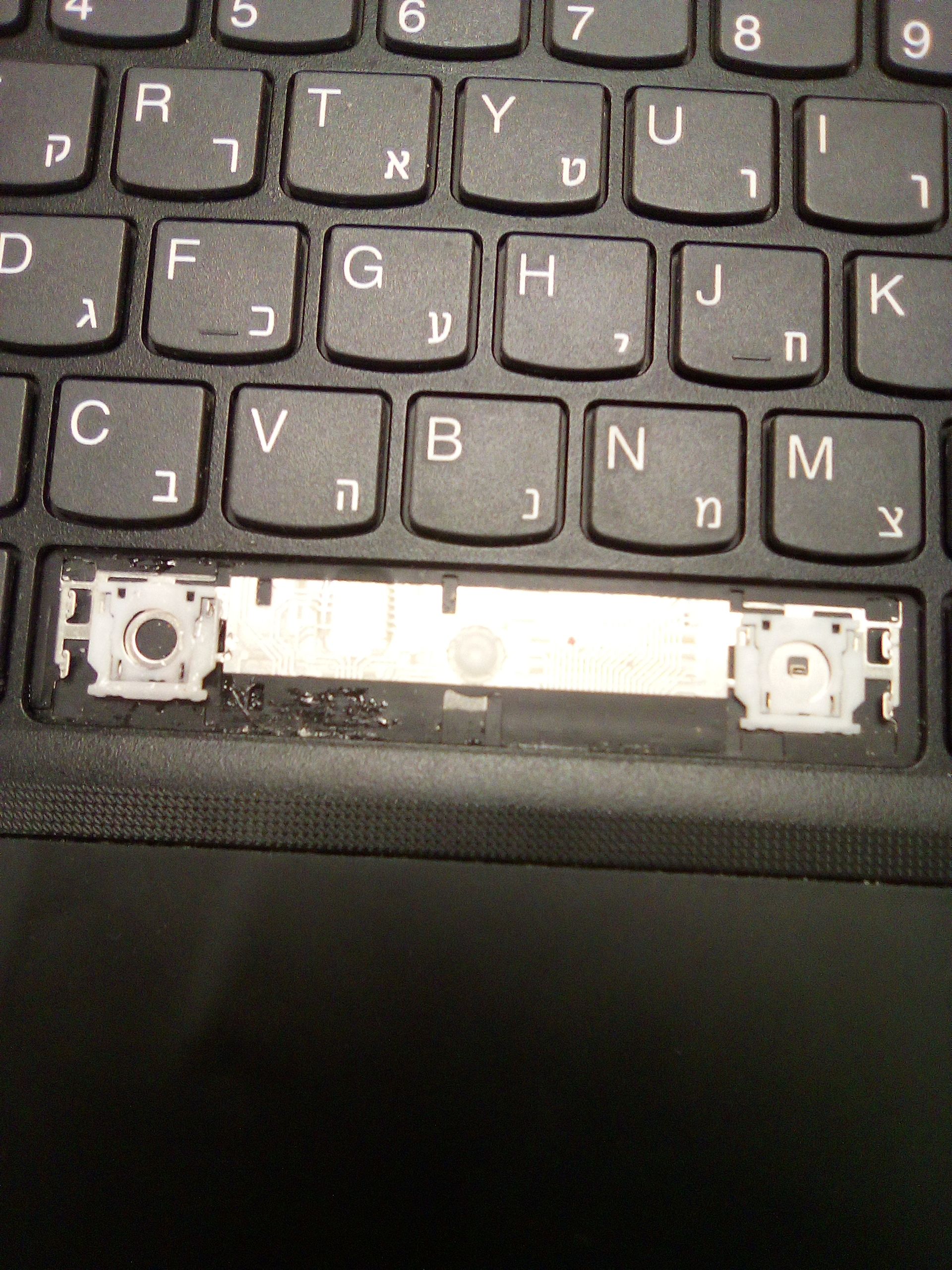

                          אני חושב שאתה יותר מידי חושש מלשלוף את הפלסטיק של המקש. פשוט בעדינות תנסה להרים אותו. בכל מקרה תצטרך לעשות את זה בשביל לנקות. אז תנסה בלי לפתוח את המחשב.
                          https://www.youtube.com/watch?v=OYrpWis1LAw
                          לא ממש דומה. אבל אותו עיקרון. פשוט לשלוף את הפלסטיק בעדינות

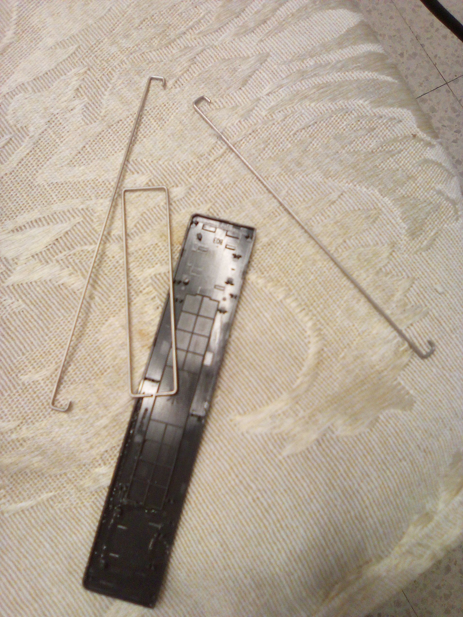

                            בסוף חטפתי אומץ (או טיפשות, תלוי את מי שואלים...) פתחתי את המקש, ניקיתי והחזרתי למקום, היה די פשוט ולא מסובךIMG_20260811_224659_930.jpg IMG_20260811_223517_165.jpg IMG_20260811_223459_840.jpg
                            יש באמצע כמו שני פסים כאלה שמתלבשים על המקש עצמו אבל בסוף יש להם שני ווים כאלה שמחברים אותם למחשב , צריך קודם לחבר למחשב ואז בקליק לחבר אותם למקש עצמו,
                            תודה רבה לכל העוזרים והמסייעים!!!

                                  המקש היה דבוק אבל שמתי אלכוהול והרוב ירד והחזרתי למקום, צריך לשים לב שיש שם כמין מתקן כזה (אפשר לראות שבתמונה של המקש הפתוח ריבועים לבנים בצדדים) שנועד לתפיסה ושחרור של מוט המתכת שמחזיק את המקש (כך להבנתי בכו"א)
