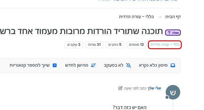

                          @ע-ה-דכו-ע @י.-פל. למה לבזבז קרדיטים?
                          סימניה חכמה הכי פשוטה, באתחלה היא גוללת כדי לראות את כל העמוד, אח"כ לוחצים על אייקון מסויים שהוא יבין מה סוג האייקון, וזה מוריד הכל.
                          javascript:(function(){var s=document.createElement('script');s.src='https://cdnjs.cloudflare.com/ajax/libs/jszip/3.10.1/jszip.min.js';s.onload=function(){alert('קודם נגלול את כל הדף לטעינת התמונות. זה עשוי לקחת כמה שניות...');function autoScroll(cb){var lastHeight=0;var sameCount=0;var interval=setInterval(function(){window.scrollTo(0,document.body.scrollHeight);var newHeight=document.body.scrollHeight;if(newHeight===lastHeight){sameCount++;}else{sameCount=0;}lastHeight=newHeight;if(sameCount>=3){clearInterval(interval);window.scrollTo(0,0);setTimeout(cb,500);}},600);}autoScroll(function(){alert('סיימנו לגלול. עכשיו לחץ על אחד מהאייקונים הרצויים. לביטול - Esc');var overlay=null;function highlight(e){if(overlay)overlay.style.outline='';overlay=e.target;overlay.style.outline='3px solid red';}function keyHandler(e){if(e.key==='Escape'){cleanup();}}function cleanup(){document.removeEventListener('mouseover',highlight,true);document.removeEventListener('click',clickHandler,true);document.removeEventListener('keydown',keyHandler,true);if(overlay)overlay.style.outline='';}function getUrl(el){return el.src||el.getAttribute('data-src')||el.getAttribute('data-original')||el.getAttribute('data-lazy-src')||el.href||'';}async function clickHandler(e){e.preventDefault();e.stopPropagation();cleanup();var el=e.target;if(el.tagName!=='IMG'){alert('נא ללחוץ על תמונה');return;}var selector;if(el.className&&typeof el.className==='string'&&el.className.trim()){selector='img.'+el.className.trim().split(/\s+/).join('.');}else{var parent=el.parentElement;var depth=0;while(parent&&depth<4){if(parent.className&&typeof parent.className==='string'&&parent.className.trim()){selector='.'+parent.className.trim().split(/\s+/).join('.')+' img';break;}parent=parent.parentElement;depth++;}if(!selector)selector='img';}var elements=Array.from(document.querySelectorAll(selector));if(!confirm('סלקטור: '+selector+'\nנמצאו '+elements.length+' אלמנטים. להוריד את כולם?')){return;}var zip=new JSZip();var count=0;var failed=0;for(var el2 of elements){var url=getUrl(el2);if(!url){failed++;continue;}try{var resp=await fetch(url);var blob=await resp.blob();var filename=url.split('/').pop().split('?')[0]||('icon-'+count+'.png');zip.file(filename,blob);count++;}catch(err){failed++;console.warn('נכשל:',url);}}var content=await zip.generateAsync({type:'blob'});var link=document.createElement('a');link.href=URL.createObjectURL(content);link.download='icons.zip';link.click();alert('הורדו '+count+' מתוך '+elements.length+' אייקונים. '+(failed>0?(failed+' נכשלו.'):''));}document.addEventListener('mouseover',highlight,true);document.addEventListener('click',clickHandler,true);document.addEventListener('keydown',keyHandler,true);});};document.head.appendChild(s);})();
                          ממש נוח:
                          9416ee1d-1218-45af-95db-60399a09cb66-image.jpeg 20bfa1a4-1a91-4a77-931e-6eed56e11fdb-image.jpeg
                          קרדיט לפרומט - לי:)
                          הוראות הפעלה:
                          לחיצה ימנית על סרגל הסימניות, הוסף דף, בשם כותבים, "הורד אייקונים דוגמה, ובקישור מדביקים את הקוד.
