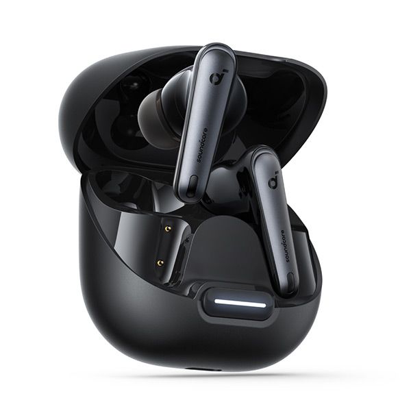

    יש לי אזניות אנקר ליברטי 4 יחסית ממש חדשות ופתאום אני לא מצליח לאתר את האזניה דרך הפלאפון וניסיתי דרך מספר מכשירים
    בהתחלה זה היה מחובר למכשיר אחד (יכול להתחבר ל2) וזה הצליח להתחבר אליו ולא הצלחתי למצוא אותו ממכשירים אחרים ואז ניתקתי אותו גם מזה וגם הוא לא הצליח למצוא אותו אחרי זה
    מה יכול ליהות הבעיה?

      @מם-שין לא‌​‌‌​‌​​​​​‌ יודע להסביר את הבעיה, אבל תוכל לאפס את האוזניות ע"י לחיצה ארוכה של 10 שניות על הכפתור בקידמת הקייס - כשהאוזניות בפנים.

        @מם-שין המכשיר לא מוצא או האפליקציה?

              @מם-שין פעם‌​‌‌​‌​​​​​‌ הבאה תפרט איזה ליברטי מדובר, NC או PRO.
              בכל מקרה - תלחץ לחיצה ארוכה על הכפתור מקדימה בקייס בכדי לאפס את האוזניות

                שחכתי לציין שנאבדה לי אזניה אחת יכול להיות שא"א לאפס בלי שתי האוזניות?

                  @מם-שין לא אמור להיות דבר כזה.
                  בכ"א ניסת ללחוץ 10 שניות כשהאוזניות בפנים הוקייס סגור?

                    בפרו א"א!
                    לי נאבדה אוזניה אחת ולא הצלחתי לגשת למסך לכניסה למצב צימוד
                    בסוף הצלחתי להגיע למסך אחרי שניסיתי לחבר בין שתי הפינים אבל לא נתן להיכנס למצב צימוד

                        גם אצלי קרה אותו דבר בליברטי 4 NC שנאבדה אוזניה אחת ומאז הוא לא גלוי וא"א להתחבר לשום מכשיר.
                        אני פתרתי את זה ע"י קניה של אוזניות חדשות...
                        תחפש מידי פעם בעלי אקספרס יש על זה לפעמים דילים ומבצעים מטורפים.
                        אני מצאתי ב-130 ש"ח אבל זה היה חריג (11/11) אבל יש גם מבצעים אחרים

                          @יאיר-דניאל אמר שלא אמור להיות דבר כזה שא"א לאפס את האוזניות כשיש רק אוזניה אחת ואני אמרתי לו שבפרו באמת א"א לאפס

                              אי אפשר לאפס אם אין לך את שתי האוזניות.
                              מה שאפשר לעשות -
                              לקחת אוזניה זהה מחבר, לשים אותה בקייס, לאפס ולחבר מחדש.
                              לאחמ"כ לאפס את האוזניה המושאלת בקייס המקורי וחסל.
