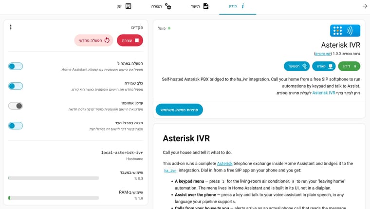

              @2580 כתב:
              אצלי זה נפתר בדרך לא דרך ע"י עזרה מהAI
              גם לי קלוד יצר אפליקציה בעצמו להום אסיסטנט.
              R תגובה 1 תגובה אחרונה

                @rbu כתב:
                למה שלא תיצור App (בעבר add-on) למרכזיית אסטריסק? זה יאפשר התקנה בצורה הרבה יותר קלה ונקייה.
                @2580 כתב:

                rbu
                @א.מ. תוכל לשתף את המאגר של האפליקציה?
                א.מ.א 2 תגובות תגובה אחרונה
                • R rbu
                  א.מ.א מנותק
                  א.מ.א מנותק
                  א.מ.
                  @rbu זה יצר את זה אצלי מקומית ולפי החומרה שלי, כדי לפרסם את זה לציבור יצטרכו כמה התאמות...

                            • R rbu
                              א.מ.א מנותק
                              א.מ.א מנותק
                              א.מ.
                              כתב נערך לאחרונה על ידי א.מ.
                              @rbu כתב:
                              עיין כאן, יש לציין שלא עברתי על זה בכלל!
