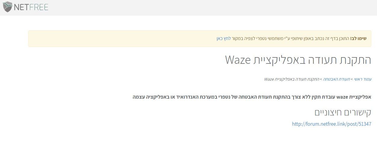

        @יוסף-בן-חיים וויז לא צריך תעודת אבטחה כדי שיעבוד ברשת נטפרי.
        תנסה לראות אם יש בעיה אחרת.. חסימה שמותקנת, או שזה בכלל קשור לGPS, כי אין בנגנים GPS

                      מניסיון אישי השתמשתי הרבה פעמים בוייז מקורי לא ערוך וללא תעודה עם רשת של נטפרי ללא שום בעיות
                      נטפרי עצמם כותבים שלא צריך

                                    איציק 2
                                    @smct כתב:
                                    למה‌​‌‌​‌​​​​​‌ שדווקא הוויז יעבוד בלי תעודה ולא דפדפן?
                                    כי נטפרי לא מנטרים את התעבורה של הניווט והמפות של וויז
                                    (תעודת אבטחה נצרכת רק לרשת מנוטרת כדי שהמכשיר יסמוך על הגורם צד שלישי שמחטט לך בתעבורה)
