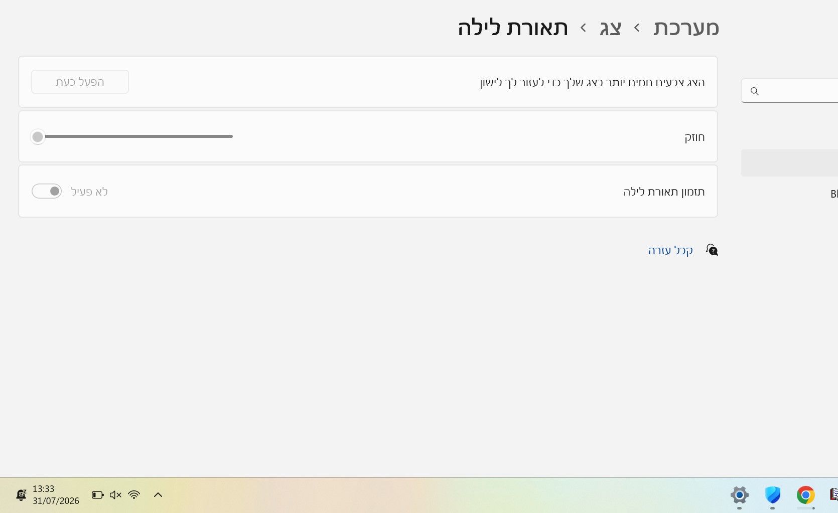

    אני כותב הרבה עם המחשב. ותמיד מופעל אצלי תאורת לילה, כך שיהיה לי נוח יותר לעיניים. אבל פתאום זה מופיע באפור, ואי אפשר לגשת לזה. עשיתי איזה עדכון של ווינדוס. (שלי 23H2), אבל באמת שלא הצלחתי לאתר את התקלה. וזה מקשה עלי מאד, בלימוד. אני לא ממש מבין בדברים האלה. אולי למישהו יש פיתרון לפתור את הבעיה הזו, בלי לתת לי דברים מורכבים.

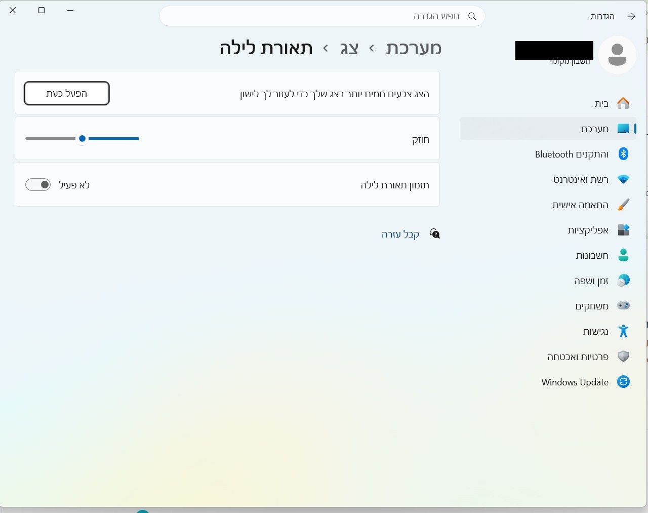

      @daniel-a
      תעלה צילום מסך מהמקום הזה בהגדרות

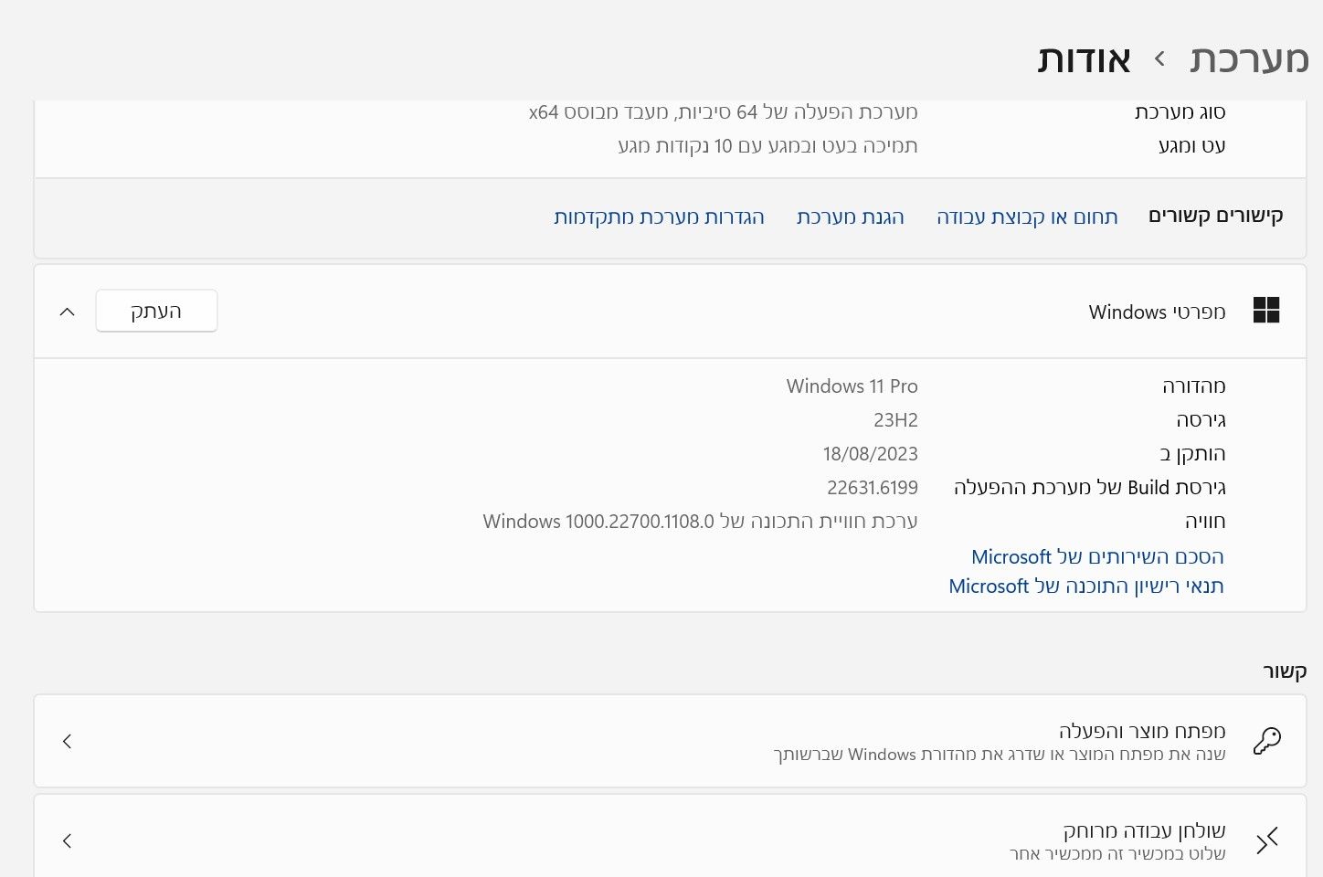

            @daniel-a תשלח צילום מסך ממערכת>הפעלה

                @daniel-a שלחת את אודות
                תשלח את מפתח מוצר והפעלה
                עריכה - המוצר מופעל. לא זו הבעיה
