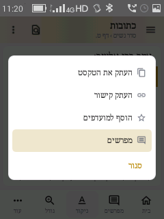

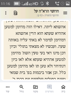

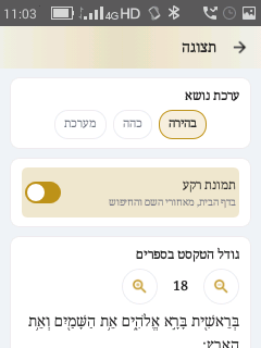

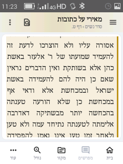

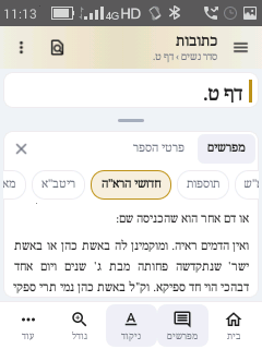

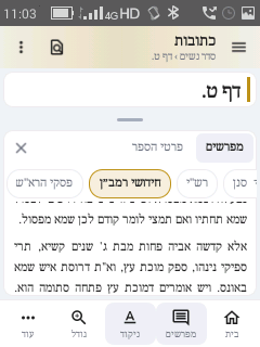

                                    @אפרול בכבוד‌​‌‌​‌​​​​​‌:
                                    א.
                                    אין אפשרות לעבור במקשים לכפתורים בספרי יסוד/כל הספרים
                                    ב.
                                    א"א להגיע לשורת הכפתורים התחתונה - בעת עיון בחלונית מפרשים
                                    ג.
                                    תמונת רקע - לא עובד. אין תמונת רקע
                                    ד.
                                    אולי תאפשר (עדיף ע"י קיצור מקשים, לדוגמא לחיצה על מקש 1) הסתרת הכפתורים התחתונים, במיוחד בחלונית מפרשים - זה יחסוך מקום יקר
                                    ה.
                                    בכללי, אולי כדאי לאפשר יותר קיצורי מקשים - במקום כפתורים, עם הגדרה בהגדרות תצוגה - להסתרה של הכפתורים בכל מצב שהוא, במסכים קטנים - שיאומי, ג'לי וכדו' זה מקום יקר שמתבזבז.
                                    ו.
                                    בפסקאות ארוכות, א"א לגלול ע"י מקש 8 - הוא לא מגיב, וניתן לגלול רק באמצעות מקשי הניווט
                                    ז.
                                    מציע להעביר את - מפרשים לשורה העליונה, הרבה יותר שימושי מהעתקת טקסט.
                                    ח.
                                    יש מקומות - שבהם הטקסט נחתך בגלל גבולות המסך - אבל דפדפוף כלפי מטה - לא מציג אותו, אלא מציג שורה מתחתיו והלאה.
                                    צריך להגדיר לאפליקצייה - להציג תמיד - תחילת פסקה, כשמדובר בתחילת פסקה, וכשמדובר באמצע קטע, שיהיה בקרת שורות - שלא יהיה מצב שבו שורה נחתכת, אבל לא מוצגת במסך בגלילה הבאה, כביכול בגלל שהיא הוצגה במסך הקודם - לפני הגלילה.
                                    ט.
                                    אולי תאפשר/תגדיר כברירת מחדל - שבכניסה לאפליקצייה - ישאר פתוח לי המיקום האחרון - כעת זה מציג את המסך הראשי, ואני צריך להיכנס לספר שוב, ולנווט למיקום שאחזתי בו, ואני צריך להיכנס לספר דרך ההיסטוריה, גם אם יצאתי לשנייה אחת (לא במקש חזור - שמאפס את האפליקצייה, אלא סגרתי את האפליקצייה ע"י מקש הניתוק, אבל היא פועלת ברקע) לדוגמא - כדי לכתוב לעצמי הערה על המפרש וכדו'.
                                    י.
                                    בהיסטוריה - הוא לא פותח לי את הספר במיקום שהייתי בו - אלא בתחילת הדף. תוכל לסדר את זה?
                                    עריכה: טעות שלי, הוא כן פותח.
                                    יא.
                                    מציע לאפשר - בכל גרסאות האנדרואיד (ואולי גם למחשב, למה לא?) אפשרות דפדוף אוטומטי (כמו שיש בתפילון לדוגמא) זה יכול להיות מאוד שימושי, כי אני יגדיר לעצמי דפדפוף איטי מאוד, וכך אוכל תוכ"ד עיון במסך - לכתוב לעצמי על דף, הערות שיש לי - בלי כל שניה לדפדף עוד ועוד, במיוחד זה מציק במסכים קטנים שלא נכנס הרבה תוכן במסך.
                                    יב.
                                    אולי תאפשר חלונית מפרשים/במצב של גרירה של חלונית המפרשים כלפי מעלה - שיסתיר גם את כותרת הדף - אין לזה משמעות כך, וחבל על המקום.
                                    יג.
                                    בכפתורי הניווט: < > = מעבר לעמוד קודם/הבא - אחורה הוא מעביר מצויין, קדימה - רק עמוד אחד, ואז נתקע.
                                    סליחה על המבול, מקווה שיהיה לך לעזר.
                                    ואיך אומר הסלנג היום?... תודה על כל מה שאתה עושה למען עם ישראל!

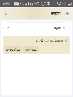

                                      ישניאור
                                      #219
                                      @יאיר-דניאל אכן כדאי להסתיר את הכפתורים למטה דרך ההגדרות. אפשר לבצע חיפוש בכל הספרים מיד אחרי שתבצע חיפוש בספרי יסוד. תנסה.
                                      • י ישניאור
                                        #220
                                        @ישניאור כתב:
                                        פשר‌​‌‌​‌​​​​​‌ לבצע חיפוש בכל הספרים מיד אחרי שתבצע חיפוש בספרי יסוד. תנסה.
                                        כלומר?
                                        לא הבנתי.
                                        • יאיר דניאלי יאיר דניאל
                                          @ישניאור כתב:
                                          כלומר?
                                          לא הבנתי.
                                          ישניאור
                                          #221
                                          @יאיר-דניאל אחרי שתחפש יופיע כפתור לחיפוש בכל הספרים
