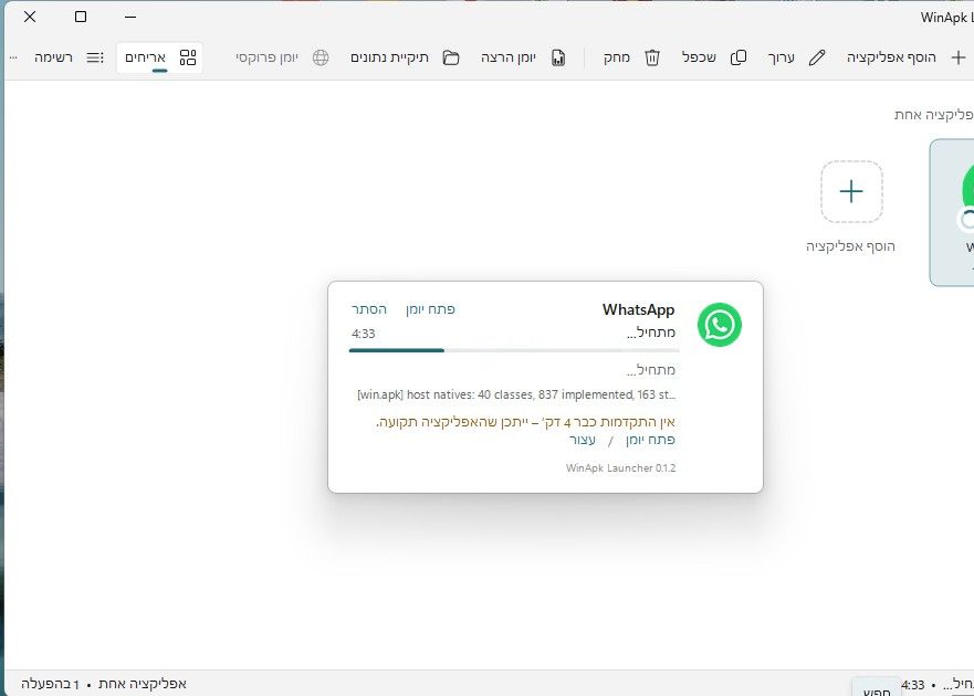

    @5566brs 035656e8-17e4-40f9-a4f7-f04b6e6f59ee-image.jpeg זה כבר 5 דקות ככה

      @5566brs
      לא רואה הבדלים תקוע אחרי כמה פעמים

        @5566brs

        @e613
        אם בצעת את זה:
        מי שWhatsApp תקוע אצלו (מהתקנה קודמת): בעריכת הפרופיל לבחור תיקיית נתונים חדשה, או למחוק את הקיימת, כדי שהקוד יומר מחדש עם התיקון.
        ושמת לב לזה:
        שימו לב: whatsapp לא יעבוד בפעם הראשונה, רק בפעם השניה, בגלל משהו שתלוי בשכבה הראשונית של mac.apk (ראו הודעה ראשונה) שעדיין לא תוקן.
        אשמח שתשלח את הלוגים או תציין את החלקים החשובים מהם.
        תודה!

          @5566brs התקנתי את זה שוב והרצתי אפליקציית מכבי וזה לא נטען האפליקציה נפתחה ולא נטענה

            @5566brs
            WinApk Launcher 0.1.2
            2026-10-25T18:27:07.7948575+02:00
            profile: WhatsApp
            command: "C:\Users\user\AppData\Local\Programs\WinApk Launcher\runtime\bin\winapk-runtime.exe" --apk "C:\Users\user\Desktop\WhatsApp.apk" --data "C:\Users\user\AppData\Local\WinApk Launcher\apps\WhatsApp"
            env:
            WINAPK_PHONE_SIZE=360x800
            MACAPK_LOG_LEVEL=4
            MACAPK_QUIET_CLASSLOAD=1
            log: kept under 1 MB by the log keeper (pid 17212)
            runtime data/logs: C:\Users\user\AppData\Local\WinApk Launcher\apps\WhatsApp\logs
            [0.234s][warning][jni,resolve] Re-registering of platform native method: jdk.internal.loader.NativeLibrary.findEntry0(JLjava/lang/String;)J from code in a different classloader
            [win.apk] host natives: 40 classes, 837 implemented, 163 stubbed
            [I] NativeSqlite: registered 26 methods, libsqlite3 3.54.1
            [I] Mac.apk.BootClock: [boot-clock] +305 ms Boot.run entered (main)
            [I] Looper: MAIN.thread pinned to "main" (id=16)
            [I] Mac.apk.Boot: boot: apk=C:\Users\user\AppData\Local\WinApk Launcher\apps\WhatsApp\android\data\app~~m4c4pk0Zx9AbC1dEfGhIjw==\com.whatsapp-Qm4c4pk0Zx9AbC1dEfGh8Q==\base.apk
            [I] Mac.apk.Boot: boot: set=base.apk (no splits)
            [I] Mac.apk.Boot: boot: jar=C:\Users\user\AppData\Local\WinApk Launcher\apps\WhatsApp\apps\WhatsApp\classes.jar
            [I] Mac.apk.Boot: boot: dir=C:\Users\user\AppData\Local\WinApk Launcher\apps\WhatsApp\apps\WhatsApp
            [I] Mac.apk.Boot: boot: manifest=C:\Users\user\AppData\Local\WinApk Launcher\apps\WhatsApp\apps\WhatsApp\AndroidManifest.txt
            [I] Monet: Material You seed #1D394B from C:\Users\user\AppData\Roaming\Microsoft\Windows\Themes\TranscodedWallpaper (1280x720px, scaling 3, clip) (cached)
            [I] Mac.apk.Resources: framework resource table indexed: 14777 ids from C:\Users\user\AppData\Local\Programs\WinApk Launcher\runtime\bin\tools\framework-res.apk
            [I] Mac.apk.Manifest: parsed BINARY AndroidManifest.xml from apk (381224 bytes)
            [W] Mac.apk.PresentedSdk: MACAPK_SDK_FROM_TARGET=1 but MACAPK_APK_PATH is unset; presenting default 29

            [I] Mac.apk.Resources: framework resolution view: replayed 1343 styles, 10869 values from disk cache in 24ms (cfg 160|false|1|320x720|360|he-IL|34|sl2)
            [I] Mac.apk.BootClock: [boot-clock] +1437 ms resource index joined (main)
            [I] Mac.apk.Resources: application theme id ref @0x7f1504d7 -> style "APKTOOL_RENAMED_0x7f1504d7"
            [I] Mac.apk.Resources: application theme set to APKTOOL_RENAMED_0x7f1504d7
            [I] Mac.apk.Boot: window: starting-window background #FFFFFF (AOSP windowBackground, from the manifest theme before the app's code runs)
            [I] Mac.apk.BootClock: [boot-clock] +1459 ms starting window painted (T1 marker) (main)
            [I] Mac.apk.Boot: launcher icon current (stamp .macapk-icon-stamp matches the apk set, jars and configuration) -- render skipped
            [I] Mac.apk.BootClock: [boot-clock] +1472 ms launcher icon done (main)
            [W] Mac.apk.Boot: java-side /proc mirror skipped: java.nio.file.NoSuchFileException: \tmp\mcmeminf
            [I] Mac.apk.Boot: data dir: C:\Users\user\AppData\Local\WinApk Launcher\apps\WhatsApp\android\data\data\WhatsApp
            [I] Mac.apk.SystemProperties: pushed 36 properties to the native store (ro.build.version.sdk=29)
            [I] Mac.apk.Boot: AndroidKeyStore provider installed
            [I] Mac.apk.Boot: Conscrypt provider alias installed
            [I] Mac.apk.Boot: BouncyCastle provider latch: awaited at t+1196ms, returned at t+1196ms (blocked 0ms)
            [I] Mac.apk.Boot: BouncyCastle provider installed (BC)
            [I] Mac.apk.BootClock: [boot-clock] +1527 ms providers installed; Application init handed to the main thread (main)
            [I] Mac.apk.Boot: setupGraphicsSupport: java.io.tmpdir and TMPDIR = C:\Users\user\AppData\Local\WinApk Launcher\apps\WhatsApp\android\data\data\WhatsApp\cache
            [I] Mac.apk.Boot: launch: ActivityThread pipeline OFF
            [W] Mac.apk.AppCl: findClass(com.pairip.VMRunner) -> ClassNotFound
            [I] Mac.apk.Boot: pairip gate-emu: com.pairip.VMRunner not present (java.lang.ClassNotFoundException: com.pairip.VMRunner)
            [I] Mac.apk.Boot: Application.attachBaseContext dispatched to com.whatsapp.AppShell
            [I] Mac.apk.Manifest: package=com.whatsapp version=2.26.42.71 application=com.whatsapp.AppShell appComponentFactory=androidx.core.app.CoreComponentFactory launchable=com.whatsapp.Main minSdk=23 targetSdk=36 versionCode=264207133 meta-data entries=27 providers=19 services=61 uses-permission=89 permission=8 permission-group=0 uses-feature=8 activities=871 receivers=68 queries-package=39
            [I] Mac.apk.Manifest: activity: com.meta.foa.deeplink.FoaDeeplinkActivityAliasUniversalLink target=com.whatsapp.deeplink.ui.DeepLinkActivity meta=0 filters=0
            [I] Mac.apk.Manifest: activity: com.meta.foa.deeplink.FoaDeeplinkActivityAliasAppScheme target=com.whatsapp.deeplink.ui.DeepLinkActivity meta=0 filters=0
            [I] Mac.apk.Manifest: activity: com.whatsapp.TextAndDirectChatDeepLink target=com.whatsapp.deeplink.ui.DeepLinkActivity meta=0 filters=12
            [I] Mac.apk.Manifest: activity: com.whatsapp.VerifyOtpDeepLink target=com.whatsapp.deeplink.ui.DeepLinkActivity meta=0 filters=2
            [I] Mac.apk.Manifest: activity: com.whatsapp.AcceptInviteLinkActivityDeepLink target=com.whatsapp.home.ui.HomeActivity meta=0 filters=1
            [I] Mac.apk.Manifest: activity: com.whatsapp.EventDeepLink target=com.whatsapp.home.ui.HomeActivity meta=0 filters=2
            [I] Mac.apk.Manifest: activity: com.whatsapp.HomeActivity target=com.whatsapp.home.ui.HomeActivity meta=0 filters=0
            [I] Mac.apk.Manifest: activity: com.whatsapp.Main meta=1 filters=1
            [I] Mac.apk.Manifest: activity: com.whatsapp.AppIcon14 target=com.whatsapp.Main meta=1 filters=1
            [I] Mac.apk.Manifest: activity: com.whatsapp.AppIcon13 target=com.whatsapp.Main meta=1 filters=1
            [I] Mac.apk.Manifest: activity: com.whatsapp.AppIcon12 target=com.whatsapp.Main meta=1 filters=1
            [I] Mac.apk.Manifest: activity: com.whatsapp.AppIcon11 target=com.whatsapp.Main meta=1 filters=1
            [I] Mac.apk.Manifest: activity: com.whatsapp.AppIcon10 target=com.whatsapp.Main meta=1 filters=1
            [I] Mac.apk.Manifest: activity: com.whatsapp.AppIcon09 target=com.whatsapp.Main meta=1 filters=1
            [I] Mac.apk.Manifest: activity: com.whatsapp.AppIcon08 target=com.whatsapp.Main meta=1 filters=1
            [I] Mac.apk.Manifest: activity: com.whatsapp.AppIcon07 target=com.whatsapp.Main meta=1 filters=1
            [I] Mac.apk.Manifest: activity: com.whatsapp.AppIcon06 target=com.whatsapp.Main meta=1 filters=1
            [I] Mac.apk.Manifest: activity: com.whatsapp.AppIcon05 target=com.whatsapp.Main meta=1 filters=1
            [I] Mac.apk.Manifest: activity: com.whatsapp.AppIcon04 target=com.whatsapp.Main meta=1 filters=1
            [I] Mac.apk.Manifest: activity: com.whatsapp.AppIcon03 target=com.whatsapp.Main meta=1 filters=1
            [I] Mac.apk.Manifest: activity: com.whatsapp.AppIcon02 target=com.whatsapp.Main meta=1 filters=1
            [I] Mac.apk.Manifest: activity: com.whatsapp.AppIcon01 target=com.whatsapp.Main meta=1 filters=1
            [I] Mac.apk.Manifest: activity: com.whatsapp.settings.SettingsNotifications target=com.whatsapp.settings.ui.SettingsNotifications meta=0 filters=0
            [I] Mac.apk.Manifest: activity: com.whatsapp.settings.SettingsDataUsageActivity target=com.whatsapp.settings.ui.SettingsDataUsageActivity meta=0 filters=0
            [I] Mac.apk.Manifest: activity: com.whatsapp.settings.ui.proxy.SettingsSetupUserProxyActivity parent=com.whatsapp.settings.ui.proxy.SettingsUserProxyActivity meta=0 filters=0
            [I] Mac.apk.Manifest: activity: com.whatsapp.settings.ui.SettingsTabActivity target=com.whatsapp.settings.ui.main.SettingsTabActivity meta=0 filters=0
            [I] Mac.apk.Manifest: activity: com.whatsapp.settings.ui.password.SettingsTwoStepVerification parent=com.whatsapp.settings.ui.account.SettingsAccount meta=0 filters=0
            [I] Mac.apk.Manifest: activity: com.whatsapp.settings.ui.password.ReplacePinWithPasswordActivity parent=com.whatsapp.settings.ui.password.SettingsTwoStepVerification meta=0 filters=0
            [I] Mac.apk.Manifest: activity: com.whatsapp.VoiceMessagingActivity target=com.whatsapp.voicemessaging.productinfra.VoiceMessagingActivity meta=0 filters=0
            [I] Mac.apk.Manifest: activity: com.whatsapp.payments.receiver.IndiaUpiPayIntentReceiverActivity target=com.whatsapp.payments.indiaupi.receiver.IndiaUpiPayIntentReceiverActivity meta=0 filters=0
            [I] Mac.apk.Manifest: activity: com.whatsapp.contact.ui.picker.AddGroupParticipantsSelector target=com.whatsapp.contact.ui.picker.group.AddGroupParticipantsSelector meta=0 filters=0
            [I] Mac.apk.Manifest: activity: com.whatsapp.contact.ui.picker.BroadcastListMembersSelector target=com.whatsapp.contact.ui.picker.broadcast.BroadcastListMembersSelector meta=0 filters=0
            [I] Mac.apk.Manifest: activity: com.whatsapp.contact.picker.ContactPickerBottomSheetActivity target=com.whatsapp.contact.ui.picker.ContactPickerBottomSheetActivity meta=0 filters=0
            [I] Mac.apk.Manifest: activity: com.whatsapp.CreateConversationShortcut target=com.whatsapp.contact.ui.picker.ContactPicker meta=0 filters=0
            [I] Mac.apk.Manifest: activity: com.whatsapp.contact.picker.ContactPicker target=com.whatsapp.contact.ui.picker.ContactPicker meta=0 filters=0
            [I] Mac.apk.Manifest: activity: com.whatsapp.SetAsProfilePhoto target=com.whatsapp.profile.ui.ProfileInfoActivity meta=0 filters=1
            [I] Mac.apk.Manifest: activity: com.whatsapp.contact.ui.picker.ExternalShareAlias target=com.whatsapp.contact.ui.picker.ExternalShareContactPicker meta=1 filters=2
            [I] Mac.apk.Manifest: activity: com.whatsapp.stickers.thirdpartystickers.AddThirdPartyStickerPackActivity target=com.whatsapp.stickers.ui.thirdpartystickers.AddThirdPartyStickerPackActivity meta=0 filters=0
            [I] Mac.apk.Manifest: activity: com.whatsapp.instrumentation.ui.InstrumentationAuthActivity target=com.whatsapp.instrumentation.product.ui.InstrumentationAuthActivity meta=0 filters=0
            [I] Mac.apk.Manifest: provider: com.whatsapp.accesslibraryprovider.provider.FamilyAppsUserValuesProvider initOrder=0 authorities=com.whatsapp.accesslibraryprovider.provider.FamilyAppsUserValuesProvider
            [I] Mac.apk.Manifest: provider: com.whatsapp.backup.google.restart.RestartAppContentProvider initOrder=0 authorities=com.whatsapp.backup.google.restart.RestartAppContentProvider
            [I] Mac.apk.Manifest: provider: com.google.mlkit.common.internal.MlKitInitProvider initOrder=99 authorities=com.whatsapp.mlkitinitprovider
            [I] Mac.apk.Manifest: provider: com.whatsapp.accesslibraryprovider.credentials.FamilyAppsCredentialsProvider initOrder=0 authorities=com.whatsapp.accesslibraryprovider.credentials.FamilyAppsCredentialsProvider
            [I] Mac.apk.Manifest: provider: com.whatsapp.accountlinking.ipc.handler.quicksends.QuickSendsContactsProvider initOrder=0 authorities=com.whatsapp.qs.contacts
            [I] Mac.apk.Manifest: provider: com.whatsapp.migration.export.api.ExportMigrationContentProvider initOrder=0 authorities=com.whatsapp.provider.migrate.ios
            [I] Mac.apk.Manifest: provider: com.whatsapp.orbitmessages.OrbitMessagesProvider initOrder=0 authorities=com.whatsapp.orbitmessages
            [I] Mac.apk.Manifest: provider: com.whatsapp.orbitsso.OrbitSsoProvider initOrder=0 authorities=com.whatsapp.orbit.v2.sso
            [I] Mac.apk.Manifest: provider: com.whatsapp.pixel.besties.provider.PixelBestiesApiContentProvider initOrder=0 authorities=com.whatsapp.pixel.besties.provider
            [I] Mac.apk.Manifest: provider: com.whatsapp.stickers.command.StickerCommandProvider initOrder=0 authorities=com.whatsapp.provider.sticker_command
            [I] Mac.apk.Manifest: provider: com.whatsapp.accountswitching.AccountSwitchingContentProvider initOrder=0 authorities=com.whatsapp.accountswitching.AccountSwitchingContentProvider
            [I] Mac.apk.Manifest: provider: com.whatsapp.stickers.ui.storage.WhitelistPackQueryContentProvider initOrder=0 authorities=com.whatsapp.provider.sticker_whitelist_check
            [I] Mac.apk.Manifest: provider: com.whatsapp.instrumentation.product.api.InstrumentationProvider initOrder=0 authorities=com.whatsapp.provider.instrumentation
            [I] Mac.apk.Manifest: provider: androidx.core.content.FileProvider initOrder=0 authorities=com.whatsapp.fileprovider
            [I] Mac.apk.Manifest: provider: com.facebook.secure.fileprovider.SecureFileProvider initOrder=0 authorities=com.whatsapp.securefileprovider
            [I] Mac.apk.Manifest: provider: com.whatsapp.registration.directmigration.MigrationContentProvider initOrder=0 authorities=com.whatsapp.provider.MigrationContentProvider
            [I] Mac.apk.Manifest: provider: com.whatsapp.registration.directmigration.DirectMigrationContentProvider initOrder=0 authorities=com.whatsapp.provider.DirectMigrationContentProvider
            [I] Mac.apk.Manifest: provider: com.whatsapp.media.contentprovider.MediaProvider initOrder=0 authorities=com.whatsapp.provider.media
            [I] Mac.apk.Manifest: provider: com.google.firebase.provider.FirebaseInitProvider initOrder=100 authorities=com.whatsapp.firebaseinitprovider
            [I] Mac.apk.Manifest: application theme: @0x7f1504d7
            [I] ctx: getSystemService("user") -> android.os.UserManager [via AppBaseContext]
            [I] FirebaseApp: Device unlocked: initializing all Firebase APIs for app [DEFAULT]
            [I] FirebaseInitProvider: FirebaseApp initialization successful
            [I] Mac.apk.Boot: provider com.google.firebase.provider.FirebaseInitProvider onCreate returned false
            [I] Mac.apk.Boot: provider com.google.mlkit.common.internal.MlKitInitProvider onCreate returned false
            [W] FirebaseMessaging: Failed to resolve IID implementation package, falling back
            [I] Mac.apk.Boot: provider com.whatsapp.accesslibraryprovider.provider.FamilyAppsUserValuesProvider onCreate returned true
            [I] Mac.apk.Boot: provider com.whatsapp.backup.google.restart.RestartAppContentProvider onCreate returned true
            [I] Mac.apk.Boot: provider com.whatsapp.accesslibraryprovider.credentials.FamilyAppsCredentialsProvider onCreate returned true
            [I] Mac.apk.Boot: provider com.whatsapp.accountlinking.ipc.handler.quicksends.QuickSendsContactsProvider onCreate returned true
            [I] Mac.apk.Boot: provider com.whatsapp.migration.export.api.ExportMigrationContentProvider skipped: android:enabled=false (a device does not create it either)
            [I] Mac.apk.Boot: provider com.whatsapp.orbitmessages.OrbitMessagesProvider onCreate returned true
            [I] Mac.apk.Boot: provider com.whatsapp.orbitsso.OrbitSsoProvider onCreate returned true
            [I] Mac.apk.Boot: provider com.whatsapp.pixel.besties.provider.PixelBestiesApiContentProvider onCreate returned true
            [I] Mac.apk.Boot: provider com.whatsapp.stickers.command.StickerCommandProvider onCreate returned true
            [I] Mac.apk.Boot: provider com.whatsapp.accountswitching.AccountSwitchingContentProvider onCreate returned true
            [I] Mac.apk.Boot: provider com.whatsapp.stickers.ui.storage.WhitelistPackQueryContentProvider onCreate returned true
            [I] Mac.apk.Boot: provider com.whatsapp.instrumentation.product.api.InstrumentationProvider onCreate returned true
            [I] Mac.apk.Boot: provider androidx.core.content.FileProvider onCreate returned true
            [I] Mac.apk.PM: read 1 real APK signature(s) (scheme block 0xf05368c0, schemeVersion=3) from C:\Users\user\AppData\Local\WinApk Launcher\apps\WhatsApp\android\data\app~~m4c4pk0Zx9AbC1dEfGhIjw==\com.whatsapp-Qm4c4pk0Zx9AbC1dEfGh8Q==\base.apk
            [I] Mac.apk.Boot: provider com.facebook.secure.fileprovider.SecureFileProvider onCreate returned true
            [I] Mac.apk.Boot: provider com.whatsapp.registration.directmigration.MigrationContentProvider onCreate returned true
            [I] Mac.apk.Boot: provider com.whatsapp.registration.directmigration.DirectMigrationContentProvider onCreate returned true
            [I] Mac.apk.Boot: provider com.whatsapp.media.contentprovider.MediaProvider onCreate returned true
            [I] Mac.apk.Boot: system provider media onCreate returned true
            [W] Mac.apk.AppCl: findClass(com.google.firebase.FirebaseApp) -> ClassNotFound
            [I] Mac.apk.Boot: Firebase: FirebaseApp class=class com.google.firebase.FirebaseApp loader=jdk.internal.loader.ClassLoaders$AppClassLoader@2df4ca90 appLoader=com.macapk.loader.AppClassLoader[DexPathList[[dex file "file:/C:/Users/user/AppData/Local/WinApk%20Launcher/apps/WhatsApp/apps/WhatsApp/classes.jar", dex file "file:/C:/Users/user/AppData/Local/WinApk%20Launcher/apps/WhatsApp/apps/WhatsApp/services_root/"]]]
            [I] Mac.apk.Boot: Firebase: initializeApp(Context) -> OK
            [I] Mac.apk.Boot: Firebase: getInstance() post-init -> OK (655556456)
            [I] Mac.apk.Boot: FCM: MCS receive channel started (com.whatsapp declares FCM in its manifest)
            [I] ProcessNameUtil: getMyProcessName
            [I] ProcessNameUtil: isSecondaryProcess/process name: com.whatsapp/processing time: 0 ms
            [W] WALacrimaAbPropsExperimentSource: Failed to read experiment value for wa_lacrima:enabled
            java.lang.UnsupportedOperationException: macapk: X/08W.<init>()V needs code_length 71858, over the JVM's 65535 (JVMS 4.9.1); neither MethodOutliner nor MethodSplitter could rescue it
            at X.08W.<init>()
            at X.1Q1.A01(:1203)
            at X.1Q1.A00(:23)
            at X.00C.A03(:65)
            at X.00C.A02(:4)
            at X.05g.get(:11)
            at X.05Z.A03(:2)
            at X.1Yg.invoke(:1903)
            at X.08U.A00(:45)
            at X.084.A08(:41)
            at com.whatsapp.app.shell.AbstractAppShellDelegate.onCreate(:62)
            at X.004.onCreateWithUltralightReady(:17)
            at X.004.onCreate(:149)
            at com.macapk.loader.Boot.lambda$run$8(Boot.java:2476)
            at com.macapk.loader.Boot.lambda$run$3(Boot.java:909)
            at java.base/java.lang.Thread.run(Unknown Source)
            [W] WALacrimaAbPropsExperimentSource: Failed to read experiment value for wa_lacrima:keep_legacy
            at X.08W.<init>()
            at X.1Q1.A01(:1203)
            at X.1Q1.A00(:23)
            at X.00C.A03(:65)
            at X.00C.A02(:4)
            at X.05g.get(:11)
            at X.05Z.A03(:2)
            at X.1Yg.invoke(:1931)
            at X.08U.A00(:45)
            at X.084.A08(:41)
            [W] Mac.apk.Boot: Application.onCreate threw java.lang.UnsupportedOperationException: macapk: X/08W.<init>()V needs code_length 71858, over the JVM's 65535 (JVMS 4.9.1); neither MethodOutliner nor MethodSplitter could rescue it -- continuing
            at X.08W.<init>()
            at X.1Q1.A01(:1203)
            at X.1Q1.A00(:23)
            at X.00C.A03(:65)
            at X.00C.A02(:4)
            at X.0Az.<init>(:12)
            at X.1Q1.A01(:1596)
            at X.1Q1.A00(:23)
            at X.00C.A03(:65)
            at X.00C.A02(:4)
            at com.whatsapp.app.shell.AbstractAppShellDelegate.onCreate(:180)
            [I] Mac.apk.BootClock: [boot-clock] +1840 ms Application init returned (providers + Application.onCreate) (main)
            [I] Mac.apk.BootClock: [boot-clock] +1845 ms entering the Cocoa runloop (AppKit pumps from here) (main)
            [I] Mac.apk.Boot: entering Cocoa runloop
            [I] Mac.apk.ActivityHost: M3: posted LAUNCH_ACTIVITY; entering main loop on macapk-activity
            [I] Looper: MACAPK_REAL_LOOPER: real main loop START on thread=main
            [I] Looper: MACAPK_REAL_LOOPER: main loop blocks in the native poll (MACAPK_MAIN_NATIVE_POLL) nativeLooper=0x24af7ac2a20
            [I] Looper: MACAPK_REAL_LOOPER: main loop dispatched #1 on thread=main
            [E] Mac.apk.ActivityHost: startActivity construct failed for com.whatsapp.Main: java.lang.reflect.InvocationTargetException
            at java.base/jdk.internal.reflect.DirectConstructorHandleAccessor.newInstance(Unknown Source)
            at java.base/java.lang.reflect.Constructor.newInstanceWithCaller(Unknown Source)
            at java.base/java.lang.reflect.Constructor.newInstance(Unknown Source)
            at com.macapk.loader.ActivityHost.performLaunch(ActivityHost.java:3422)
            at com.macapk.loader.ActivityHost$12.handleMessage(ActivityHost.java:4035)
            at android.os.Handler.dispatchMessage(Handler.java:472)
            at android.os.Looper.runRealMainLoopNative(Looper.java:889)
            at android.os.Looper.runRealMainLoop(Looper.java:812)
            at android.os.Looper.loop(Looper.java:635)
            at com.macapk.loader.ActivityHost.start(ActivityHost.java:3001)
            at com.macapk.loader.Boot.lambda$run$10(Boot.java:2732)
              at X.08W.<init>()
              at X.1Q1.A01(:1203)
              at X.1Q1.A00(:23)
              at X.00C.A03(:65)
              at X.00C.A02(:4)
              at X.05g.get(:11)
              at X.05Z.A03(:2)
              at X.08U.A00(:45)
              at X.084.A08(:41)
              at X.08W.<init>()
              at X.1Q1.A01(:1203)
              at X.1Q1.A00(:23)
              at X.00C.A03(:65)
              at X.00C.A02(:4)
              at X.05g.get(:11)
              at X.05Z.A03(:2)
              at X.08U.A00(:45)
              at X.084.A08(:41)
              at X.08W.<init>()
              at X.1Q1.A01(:1203)
              at X.1Q1.A00(:23)
              at X.00C.A03(:65)
              at X.00C.A02(:4)
              at X.1Q1.A01(:1596)
              at X.1Q1.A00(:23)
              at X.00C.A03(:65)
              at X.00C.A02(:4)
              Caused by: java.lang.UnsupportedOperationException: macapk: X/08W.<init>()V needs code_length 71858, over the JVM's 65535 (JVMS 4.9.1); neither MethodOutliner nor MethodSplitter could rescue it
              at X.08W.<init>()
              at X.1Q1.A01(:1203)
              at X.1Q1.A00(:23)
              at X.00C.A03(:65)
              at X.00C.A02(:4)
              at X.0J4.<init>()
              at X.0JB.<init>()
              at X.0JC.<init>()
              at X.0JC.<init>(:2)
              at com.whatsapp.Main.<init>(:0)
              ... 13 more
              [I] Mac.apk.addrconfig: AI_ADDRCONFIG probe -- have_ipv4=true have_ipv6=false (matching AOSP libcore; MACAPK_ADDRCONFIG=0 disables)
              [I] Mac.apk.GMS: mcs: connected to mtalk.google.com/64.233.167.188, login sent
              [I] Mac.apk.GMS: mcs: LOGGED IN (heartbeat 300s)
              [I] ServiceRegistry: implicit com.google.android.c2dm.intent.REGISTER -> com.macapk.gms.PushRegisterService
              [I] Looper: v1.0.198 per-thread looper prepared on thread=macapk-gms-register nativeLooper=0x24af886fd50
              [I] Looper: loop() START (unified) on thread=macapk-gms-register nativeLooper=0x24af886fd50
              [I] Looper: dispatch #1 on thread=macapk-gms-register
              [I] Mac.apk.GMS: register3 https://android.clients.google.com/c2dm/register3 -> HTTP 200 (148 bytes)
              [I] Mac.apk.GMS: gcm: registered com.whatsapp sender=293955441834 -> token(142 chars)
              [I] ServiceRegistry: implicit com.google.firebase.MESSAGING_EVENT -> com.whatsapp.infra.push.GcmListenerService
              [I] JobScheduler: class loaded
              [I] JobScheduler: enqueue id=4 service=com.whatsapp/com.whatsapp.infra.push.RegistrationIntentService periodic=false minLatency=0 interval=0 flex=0 deadline=0 armIn=100ms
              [I] JobScheduler: fireJob id=4 -> com.whatsapp.infra.push.RegistrationIntentService
              [I] JobScheduler: onStartJob(4) returned true
              [W] Mac.apk.AsyncTask: doInBackground threw in X.1wC: java.lang.UnsupportedOperationException: macapk: X/08W.<init>()V needs code_length 71858, over the JVM's 65535 (JVMS 4.9.1); neither MethodOutliner nor MethodSplitter could rescue it
              at X.08W.<init>()
              at X.1Q1.A01(:1203)
              at X.1Q1.A00(:23)
              at X.00C.A03(:65)
              at X.00C.A02(:4)
              at X.05g.get(:11)
              at X.26l.A0f(:0)
              at X.EYZ.A00(:4)
              at X.1rx.A0B(:120)
              at X.1wC.doInBackground(:12)
              at android.os.AsyncTask.lambda$executeOnExecutor$2(AsyncTask.java:182)
              at java.base/java.util.concurrent.FutureTask.run(Unknown Source)
              at java.base/java.util.concurrent.ThreadPoolExecutor.runWorker(Unknown Source)
              at java.base/java.util.concurrent.ThreadPoolExecutor$Worker.run(Unknown Source)
              5 מנותק
              5 מנותק
              5566brs
              כתב נערך לאחרונה על ידי 5566brs
              #43
              @e613
              תודה.
              ייקח זמן לתקן. לפי המידע שכעת יש לי זה התקלה:
              מה קרה: הוא התקין גרסה חדשה יותר של WhatsApp, 2.26.42.71. אנחנו בדקנו את 2.26.41.71.

              • E e613
                @5566brs
                profile: WhatsApp
                env:
                MACAPK_LOG_LEVEL=4

                ezerphoneE מנותק
                ezerphoneE מנותק
                ezerphone
                #44
                @e613 כדאי שתעבירו לספויילר

                      • 5 5566brs
                        @e613
                        תודה.
                        מה שונה בגרסה החדשה: יש בה מתודה ענקית חדשה, הפעם בנאי (X/08W.<init>, 71,858 בייט, מעל המגבלה של 65,535 ב-Java). הממיר החליף אותו בגרסה שזורקת חריגה. זו אותה משפחת בעיה כמו X/09X, אבל התיקון הקודם מטפל רק באתחול של מחלקה, לא בבנאי.
                        5 מנותק
                        5 מנותק
                        5566brs
                        #48
                        @e613
                        אשמח באם תוכל לבדוק שגירסה 0.1.5 פותרת את הבעיה:
                        https://github.com/5566brs/winapk-launcher/releases/latest
                        E תגובה 1 תגובה אחרונה

                          5 צדיק וטוב לו 0צ 2 תגובות תגובה אחרונה

                            @e613
                            התקלה ברורה: הוא רץ על v0.1.5, אבל עם קוד WhatsApp שהומר בגרסה ישנה.
                            מה ביומן: מופיעה שוב השגיאה של הבנאי הענקי (X/08W.<init>). זה בדיוק מה שתוקן ב-v0.1.4. מצד שני, אין ביומן שורה "converting the app's code". כלומר ה-runtime לא המיר מחדש. הוא טען את ה-classes.jar שנשמר בתיקיית הנתונים מהגרסה הקודמת.
                            שני התיקונים החדשים כן פעלו אצלו: החלון הותאם למסך (281×625 במסך 1280×672), והנתיבים עובדים ב-UTF-8.
                            בודק איך ה-runtime מחליט מתי להמיר מחדש:
                            בינתיים תוכל למחוק את המידע הישן
                            בדרך כלל זה נמצא ב%localappdata%\winapklauncher
                            פשוט תלחץ על תיקיית נתונים, ותמחק אותה אם אין לך שום דבר חשוב שם
