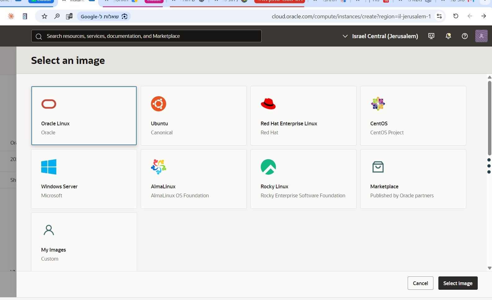

                          אוקיי‌​‌‌​‌​​​​​‌ חברים אז אחרי שראיתי כמה קשה להסתדר בלי שרת ואחרי שראיתי בסקר פה שזה דבר נצרך ורגע לפני שמתחילים אז שימו לב לפני שאתם לוחצים על כפתור כדאי לכבות טרנסלייט זה משבש את הכפתורים של האתר אז הנה המדריך המלא איך ליצור שרת וירטואלי חינמי
                          ההרשמה לאורקל
                          צריך להכנס לקישור פה-|
                          וללחוץ על התחל בחינם למלאת את הפרטים וללחוץ על אימות מייל
                          ולהכנס לקישור שמקבלים ואז להמשיך שם למלאת פרטים וללחוץ על להמשיך
                          כאן מספיק למלאת שורת כתובת אחת שימו לב צריך לשים כתובת באנגלית
                          עכשיו אחרי שסימנו להגדיר הכל כולל מספר אשראי(זה לא יגבה כלום אם לא תשדרגו)
                          עכשיו זה יצור לכם את החשבון צריך לחכות כמה דקות עד שתקבלו מייל שהחשבון נוצר ולאחר מכן תקבלו מייל עם קישור לחצו על שלושת הקווים למעלה תלחצו על הקישור "לחשב" ולאח"כ ב"מופעים" לחצו על "צור מופע"
                          ca457215-ac9d-4173-88a1-b63754257da2-image.jpeg 384dc078-3c58-49cc-9382-52d573d83c00-image.jpeg ואז על זה c75606ac-7e3e-4bac-b260-c0fa5591c91a-image.jpeg
                          לרדת עוד למטה וללחוץ על "שנה תמונה" ושם לבחור מערכת הפעלה ואח"כ ללחוץ על שנה צורה כדי לבחור את המעבד וכמות הליבות וכו'
                          יש ללחוץ כאן 3f195de0-2eec-4375-92ff-9b813e8f29a9-image.jpeg ואז כאן f6dfc4d1-b2cc-4032-b78b-34bdf4223d3d-image.jpeg ואז במספר יחידות לשנות לשתים 7683e208-afe8-4402-b62b-19ec986bf229-image.jpeg ואז ללחוץ "בחר צורה"
                          ואח"כ צריך ללחוץ בצד ימין למטה על "הבא" ואח"כ ללחוץ שוב על "הבא"
                          9f22ca8c-9173-4d03-974a-6e9351288fc8-image.jpeg ואחרי שבוחרים מערכת הפעלה יש ללחוץ על זה 5382898b-ea86-46f2-a8b9-276f24697a88-image.jpeg ולבחור את העוצמה של השרת שימו לב במסלול החינמי האופציה החינמית החזקה ביותר זה 2 ליבות עם מעבד אמפר
                          כאן צריך לעשות "צור רשת ענן וירטואלית חדשה" ולהכנס לכאן
                          ולעשות "צור רשת קשרים מקוונת (VCN)" וכאן
                          ללחוץ כאן
                          הוסף קדומת IPV6
                          ואח"ז ללחוץ למטה בצד ימין "צור רשת קשרים מקוונת (VCN)" צריך להעתיק את הכתובת שמקבלים ולחזור לעמוד יצירת השרת ולהדביק פה את הכתובת
                          לרדת למטה וללחוץ על "הקצאת כתובת IPv4 ציבורית" וללחוץ למטה בצד שמאל על "הבא"
                          אח"כ ללחוץ שוב על "הבא" ואז ללחוץ שוב פעם "הבא" ואז ללחוץ "צור"
                          וזהו ויש לכם שרת
                          בהצלחה אשמח לשמוע תגובות
