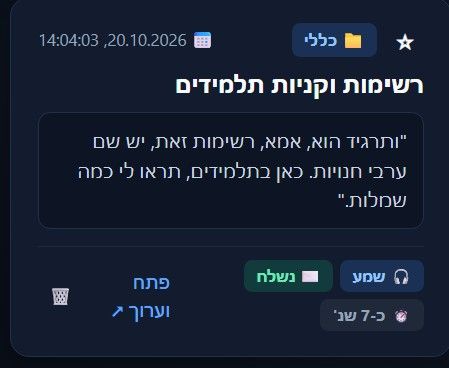

                            הוא‌​‌‌​‌​​​​​‌ פשוט הוזה לחלוטין... 🙂
                            זה מהקלטה בטלפון - דיברתי בכוונה לא ברור - לבדוק מה הרמה שלו...
                            ותרגיד הוא, אמא, רשימות זאת, יש שם ערבי חנויות. כאן בתלמידים, תראו לי כמה שמלות.

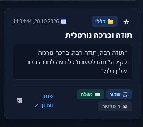

                            וזה = ישירות לאתר - אחרי שהתאכזבתי מהטלפון... - בקול ברור ולאט
                            תודה רבה, תודה רבה. ברכה נורמה בקיבה? מהו לטעום? כל דעה למדוה תמר שלון דלוי.
                            הטקסט המקורי שאמרתי הוא כך:
                            "אמר רבי יוחנן אמר רבי יהודה, מה דתימא כל דאלים גבר, קא משמע לן דלא"
                            (אל תחפשו את זה המקור לזה - המצאתי באותו הרגע...)
