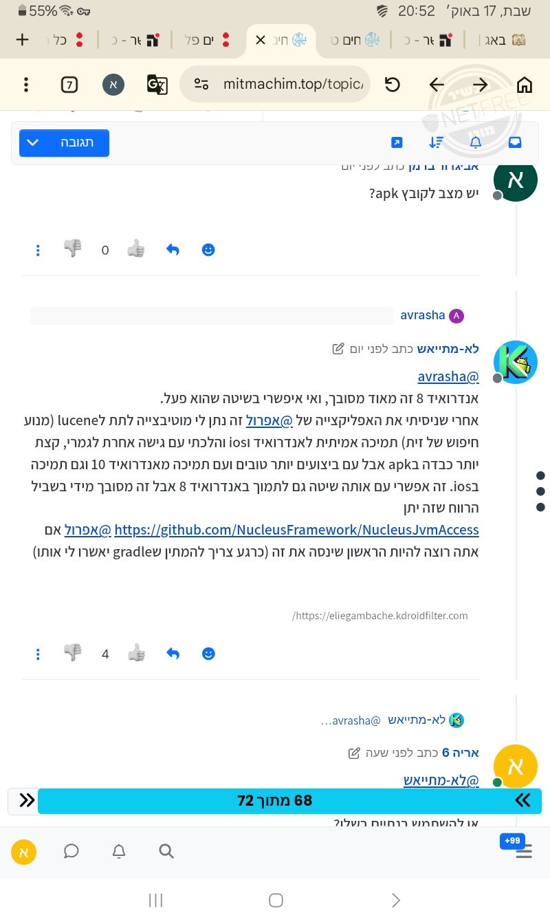

@avrasha
אנדרואיד 8 זה מאוד מסובך, ואי איפשרי בשיטה שהוא פעל.
אחרי שניסיתי את האפליקצייה של @אפרול זה נתן לי מוטיבצייה לתת לlucene (מנוע חיפוש של זית) תמיכה אמיתית לאנדרואיד וios והלכתי עם גישה אחרת לגמרי, קצת יותר כבדה בapk אבל עם ביצועים יותר טובים ועם תמיכה מאנדרואיד 10 וגם תמיכה בios. זה אפשרי עם אותה שיטה גם לתמוך באנדרואיד 8 אבל זה מסובך מידי בשביל הרווח שזה יתן
https://github.com/NucleusFramework/NucleusJvmAccess @אפרול אם אתה רוצה להיות הראשון שינסה את זה (כרגע צריך להמתין שgradle יאשרו לי אותו) -
@avrasha
https://github.com/NucleusFramework/NucleusJvmAccess @אפרול אם אתה רוצה להיות הראשון שינסה את זה (כרגע צריך להמתין שgradle יאשרו לי אותו)@לא-מתייאש
