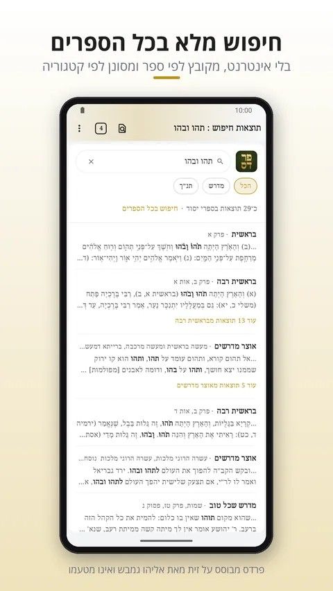

זמין להורדה, הקישור בפוסט הראשון.
אשמח שתנסו ותשתפו על חויית השימוש.
וכמובן - שתנסו בעצמכם לקדם את זה הלאה!
בהמשך -- כלי מסודר להעתקת הנתונים מזית במחשב למכשיר,

אוקיי, אני מתחיל מההתחלה. יש שני קשיים גדולים בהעברת זית לאנדרואיד. הראשון הוא מנוע החיפוש לוסין. לוסין הוא מנוע החיפוש הטוב בעולם שזמין לקהל הרחב. הבעיה היא שאף על פי שלוסין היא ספרייה של ג'אווה, זו לא ג'אווה שתואמת לאנדרואיד. כדי להבין את הבעיה: כשגוגל רצתה להציע למפתחים שפה לפיתוח אפליקציות אנדרואיד, היא רצתה שפה שכולם כבר מכירים, אבל לא רצתה לשלם רישיון. לכן היא מימשה מחדש לגמרי מכונה וירטואלית של ג'אווה, כלומר, בגדול, היא העתיקה רק את התחביר של השפה בלי להעתיק את המנוע שמריץ אותה (מה שעלה לה עשר שנים של משפטים מול אורקל). זה מה שנקרא ART. בקיצור, הם נעצרו בג'אווה 11, ולכן אנדרואיד מסוגל להריץ רק תחביר של ג'אווה 11. אחר כך הם פיתחו את ה"דה-שוגרינג" כדי להמיר ג'אווה 17 לג'אווה 11, כך ש-ART יוכל להריץ אותה. בינתיים הגיעה קוטלין, ובנוסף לכך שהיא מודרנית יותר, לא הייתה לה שום בעיית רישוי, ולכן הם החליטו להפסיק כמעט לגמרי את התמיכה בג'אווה באנדרואיד ולהפוך ל"קוטלין תחילה".אבל בינתיים, עולם ג'אווה שנמצא בשימוש בשרתים המשיך להתפתח, ולוסין כמובן מיועד לשרתים, ולוסין 10 (הגרסה הנוכחית) דורש ג'אווה 21. מה שהחבר שלנו עשה זה לכתוב מחדש חלקים מסוימים של לוסין ואז לקמפל אותם מחדש כדי שיעבדו באנדרואיד. גם אני העליתי את האפשרות הזאת בגיטהאב, אבל הבעיה בדרך הזאת היא שהיא תנעל אותנו לתמיד על לוסין 10, כי לוסין 11 ידרוש ג'אווה 25 ושם כבר יהיה בלתי אפשרי לתקן אותו כדי שיעבוד באנדרואיד. ג'אווה עוברת מהפכה בשפה: חוטים וירטואליים, וולהלה שמגיעה בג'אווה 29, ועוד ועוד. ספריות שידרשו גרסה עדכנית של ג'אווה יהיו בלתי אפשריות להרצה באנדרואיד. ומי שמכיר אותי יודע שאני שונא לעשות מחדש עבודה שמישהו כבר עשה (בגלל זה רציתי להשתמש בעולם ג'אווה בשביל זית, כי היו לי כל הספריות בהישג יד), ובעיקר אני שונא לעבוד לחינם. לעבוד כדי להתאים את לוסין 10 כשאני יודע שזה יישבר לי בלוסין 11, זה בלתי נתפס. דבר נוסף: לי ממש לא אכפת להעביר את זית לאנדרואיד. לדעתי טאבלטים של אנדרואיד הם סמארטפונים גדולים. מה שמעניין אותי זה להעביר אותו לאייפד, ולאייפד אין שום תמיכה בג'אווה, ולכן אין שום תיקון אפשרי, והיה צריך לכתוב מחדש את לוסין, וזה חסר כל היגיון. גם אם יש מי שיגידו שהבינה המלאכותית תעשה את זה, כולם יודעים מה דעתי על זה, אין צורך לחזור על זה.
בעקבות האפליקציה של החבר שלנו, שהתנהגה מצוין על טאבלט אנדרואיד, התחלתי לחפש פתרון לאייפד, ובאמת אחרי קצת חיפושים מצאתי במאגר הגיטהאב הרשמי של אורקל (החברה שמחזיקה היום בג'אווה) את אופן-ג'י-די-קיי מובייל. בקיצור, מדובר במכונה וירטואלית אמיתית של ג'אווה שמאפשרת להריץ קוד ג'אווה אמיתי באנדרואיד ובאייOS. זה פרויקט שאף אחד לא מכיר, אבל הוא מתוחזק. ה-JDK אפילו לא מקומפל מראש. עשיתי לו פורק רק כדי להגדיר מערכת אינטגרציה שמקמפלת אותו לאייOS ולאנדרואיד: https://github.com/NucleusFramework/openjdk-mobile. הבעיה היא שהמכונה הווירטואלית עובדת על ידי קומפילציה של הקוד תוך כדי ריצה, מה שנקרא JIT (וזה מה שהופך את ג'אווה ליעילה כל כך), אבל פרקטיקה זו נחשבת מסוכנת בעיני אפל ולכן אסורה. אבל אורקל הגדירה את המכונה הווירטואלית לאייOS כך שרק מפרשת את הקוד בלי לקמפל אותו. אז כן, מאבדים הרבה ביצועים, אבל ההימור שלי היה שבחיפוש פשוט, ועם מכשירים חזקים כמו של אפל, לא נרגיש בזה, ואכן מגיעים ל-1.5 שניות לחיפוש, וזה סביר אחרי אופטימיזציה. ואז החלטתי לבצע את המשימה באופן אוטומטי, ואם כבר עושים את זה באייOS, עשיתי את זה גם באנדרואיד במקביל, כי למה לא. וזה הפרויקט ששיתפתי: מודול שמאפשר לשלב מכונה וירטואלית אמיתית של ג'אווה באייOS ובאנדרואיד ולהריץ קוד ג'אווה באופן כמעט שקוף. ואחרי כמה מבחני ביצועים הבנתי שהביצועים של מכונה וירטואלית אמיתית באנדרואיד טובים עד פי 8 מהמכונה הווירטואלית של אנדרואיד (ART).
הקושי השני הוא ממשק המשתמש של זית, שנבנה עם המסגרת ג'ואל של ג'טברינס, שתוכננה ליישומי שולחן עבודה מורכבים, ואותה אין שום סיכוי להעביר לאנדרואיד. מה שהחבר שלנו עשה זה לכתוב מחדש לגמרי ממשק שדומה לזה של גוגל, בעזרת ממשק מטריאל של גוגל שגמיש מאוד, ולכן הוא הצליח להעביר בקלות רבה את הצבעים וכו'. גם כאן, זו לא בהכרח הגישה שהייתי בוחר, ולא הייתי משתמש במטריאל באייOS, כי כמו שאמרתי, זית תוכנן קודם כול למק ואחר כך לווינדוס, כי למה לא. ואם אוציא גרסת אייפד, היא תעבוד גם באנדרואיד, כי למה לא, אבל לא תתוכנן קודם כול לאנדרואיד. אחרי זה, אני חושב שאת חלק מהרכיבים באנדרואיד אעשה במטריאל, כי זה לא לוקח הרבה זמן. בקיצור, הכול יהיה תלוי מאוד בזמן שיהיה לי.
