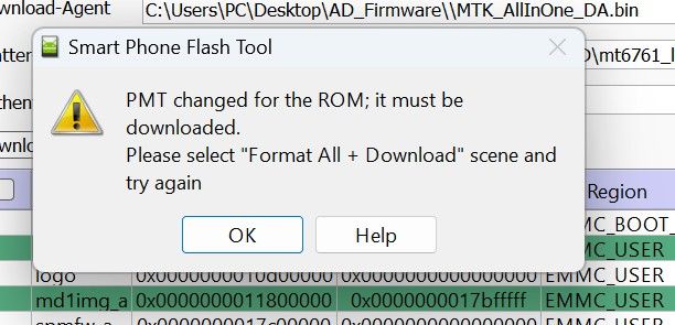

            0527174308
            #338
            @אני-אני-אני
            ניסיתי לצרוב את הגירסה וזה מה שהוא רושם בלחיצה על הורדה
            מה הבעיה?

              urielk
              #339
              @0527174308 זה קורה הרבה בד"כ כששינו את הגודל של המחיצות בגירסה שלך... אל תשתמש ב sp flash tool ובשום פנים ואופן אל תעשה format all + download.
              אתה יכול לנסות לצרוב עם fastboot או mtkclient (זה יקח יותר זמן) כמובן, תגבה את כל המחיצות במכשיר לפני שאתה עושה את זה.
