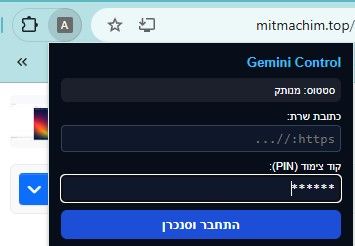

                              @אחד-מקצועי משהו לא הבנתי בתוכנה כתוב מחובר אבל היא לא מגיבה כלום...
                              ובתוסף לא הבנתי מה להגדיר... הכנסתי את https://aistudio.google.com/apps/ והוא לא מזהה
                              אני מרגיש טיפש מוחלט 😢

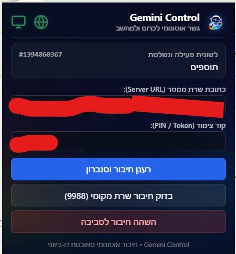

                                אחד מקצועי
                                #35
                                @נוחעם-FM
                                זה מוזר
                                כי אתה ברעיון לא צריך להגדיר כלום קוד השרת והפין מגיעם אוטומטי אם התוסף שיורד
                                התוסף צריך ליראות כמו בתמונה
                                בדקתי את זה הרגע עשיתי את התהליך מחדש וזה עבד רגיל
                                נכנסת אם הקישור לרימקס?
                                אם לא תיכנס משם ואז תוריד את התוסף

                                  @אחד-מקצועי לא, עשיתי את הישן מהפוסט הראשון. חסום לי התצוגה אז שאלתי אותו האם יש דרך לעקוף את זה והוא נתן לי סקריפט לפאוארשל שהוריד לי את התיקייה ואותה טענתי כתוסף.
                                  זה השיחה איתו - תבקש גישה

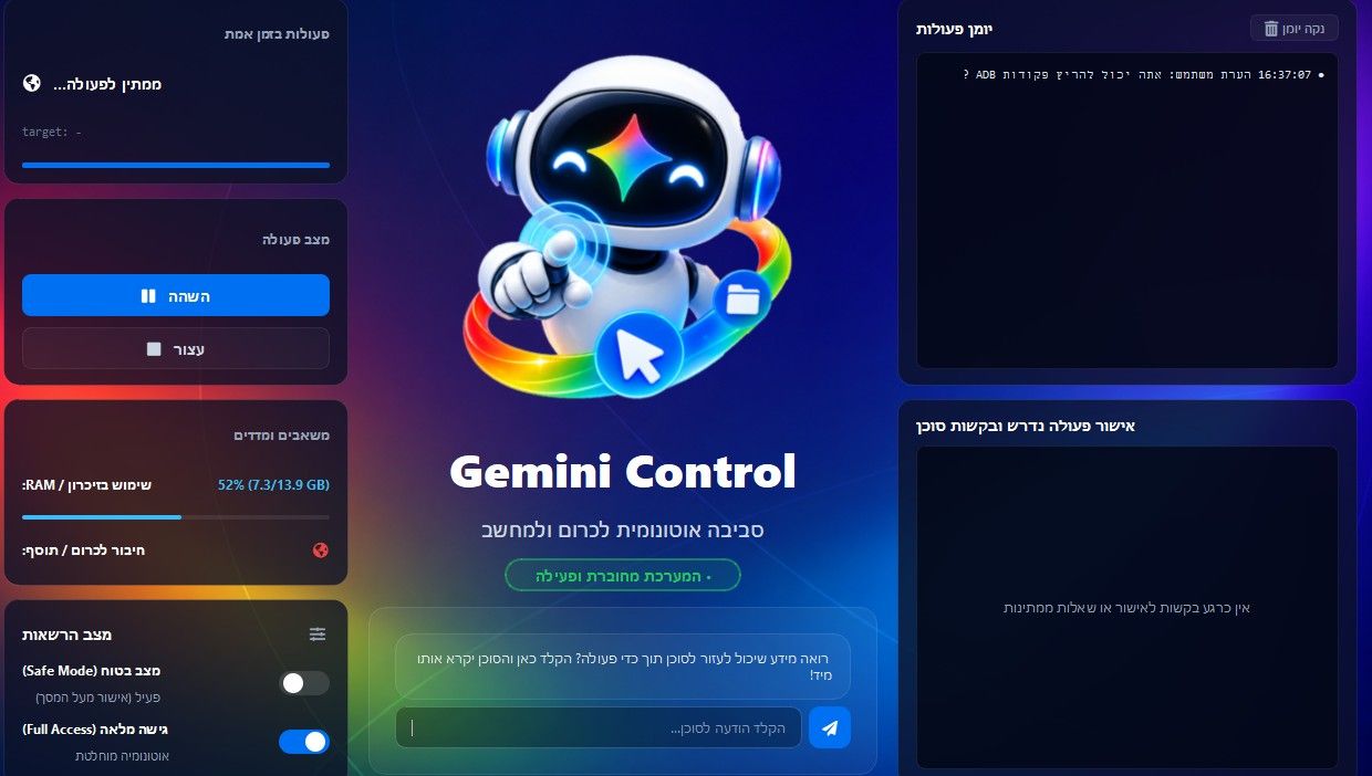

                                    זה התמונה של גוגל סטודיו שמשם מנהלים את הסוכן:
                                    זה התמונה של התוכנה:
                                    התוסף:
                                    אני לא מצליח כלל להגיע לתוסף ולתוכנה

                                      @נוחעם-FM
                                      כאמור בנטפרי התברר שזה לא עובד
                                      מהסיבה שאם התצוגה מקדימה לא עובדת אז החיבור בין התוסף לAI נקטע
                                      כי החיבור מושתת על השרת שמפעיל את התצוגה המקדימה וברגע שנטפרי חסמו את השרת אין תקשורת בין הAI לתוסף
                                      כך שזה לא יעזור גם אם תתקין את התוסף

                                        @בא-נלמד
                                        כנ"ל בנטפרי זה לא עובד
                                        אלא אם כן תבקשו מנטפרי לפתוח את כתובת השרת
                                        [אתה יכול לשואל את הAI מה כתובת השרת שלך ולשלוח לבדיקה ואז זה יעבוד]
