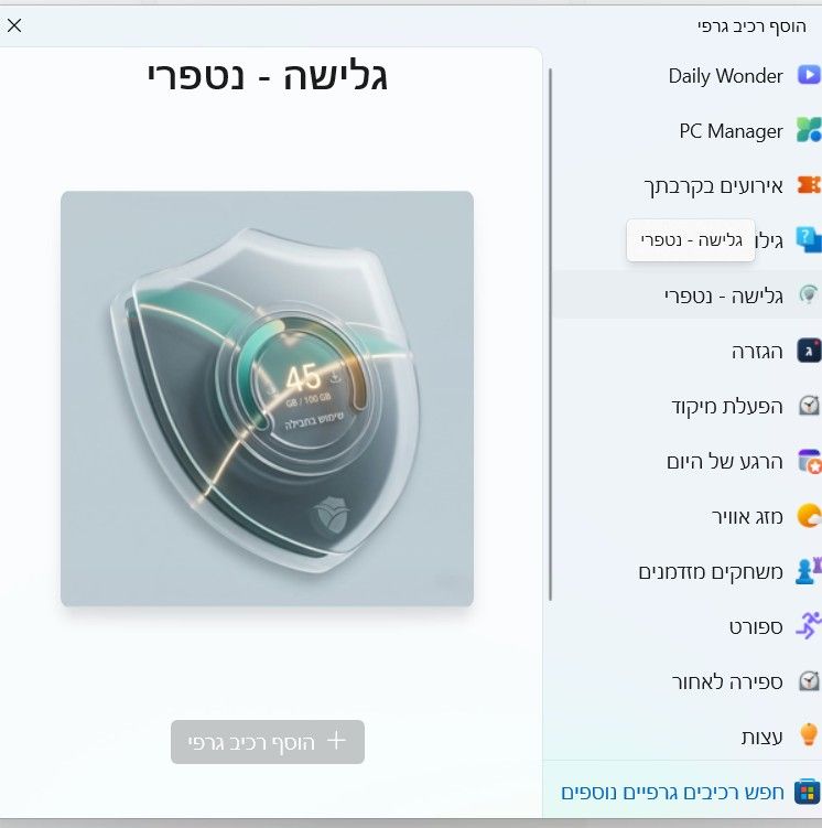

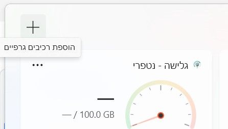

                      תתקין את התוכנה שהעליתי, ותלחץ כאן:
                      ואז, בלחצן ה+
                      תלחץ על הוסף רכיב גרפי:
                      ובסוף יהיה לך:

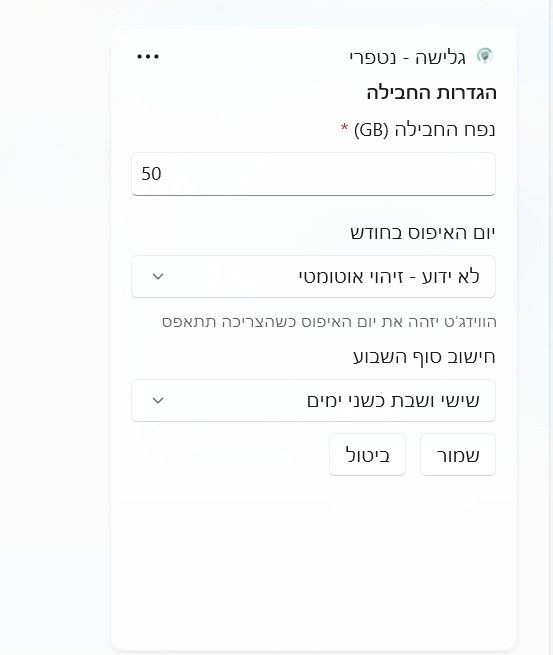

                        יש‌​‌‌​‌​​​​​‌ באג בתצוגה - גודל ברירת המחדש של הויידג'ט שלך הוא בינוני - ובמצב כזה לא מופיעים בהגדרות כפתורי השמור/ביטול, רק במצב גדול - הם מופיעים.
                        בינוני:
                        גדול:

                          @יאיר-דניאל
                          נכון, אין לי טוקקנים לטפל בזה.
                          האבל האמת, שלהגדרות אפשר להכנס על ידי לחצן 3 הנקודות:
                          ושם זה מופיע בצורה ממש יפה!

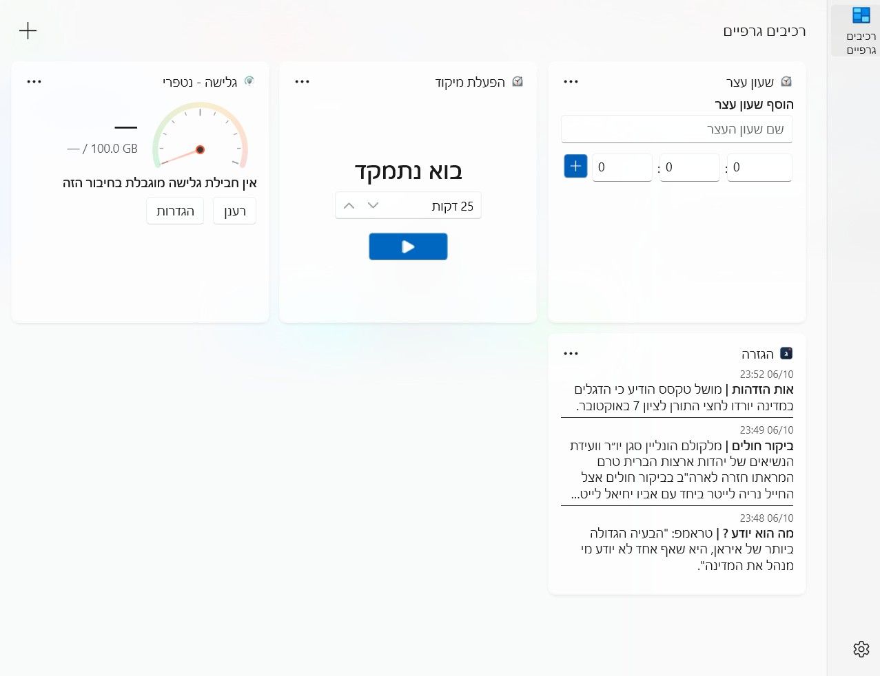

                            @י.-פל. איך התקנת את הרכיב הגרפי של הגזרה שרואים בתמונה?

                              @מומחה123
                              זה ריפו אצלי שעוד לא פרסמתי, כי הוא צריך שיפוץ עיצובי, ואין לי טוקנים וזמן לבזבז עליו.
