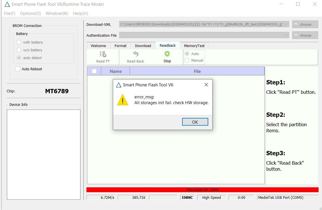

                          אחוות טרמפיסטים
                          #33
                          • א אחוות טרמפיסטים
                            נוחעם FMנ מנותק
                            נוחעם FMנ מנותק
                            #34
                            @אחוות-טרמפיסטים לא יודע מה להגיד.
                            נראה או שבאמת משהו במכשיר נדפק או שמשום מה המחשב לא מזהה מספיק את המכשיר
                            אולי זה בעיה של דרייברים אבל לא מסתבר.
