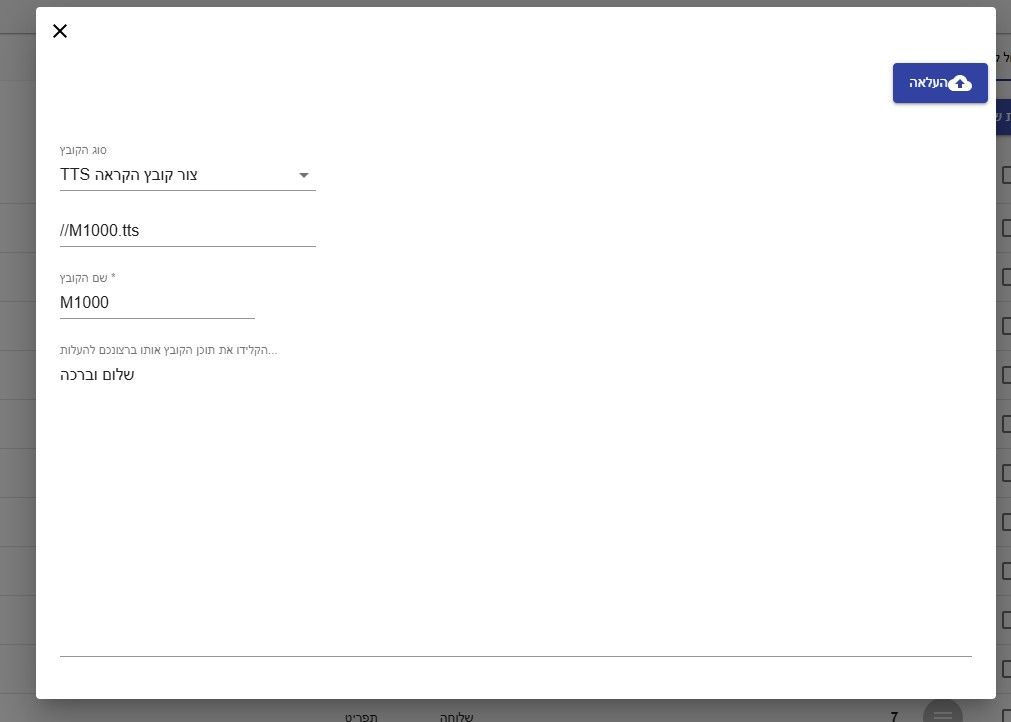

    איך ניתן לכתוב טקסט ולא להקליט תפריט על ידי הקראה קולית
    או לחילופין להוריד קובץ שיקרא לי בתפריט על ידי יצירת הקלטה באתר הזהממיר קולי
    מיני האקר
    @פצצה-אטומית כנס לאתר הניהול של ימות, תכניס מספר וססמה ותתחבר.
    תלחץ על 'העלאת קובץ' d65a9272-7776-4e88-9a05-fb7642b571ff-image.jpeg ואז ב'סוג קובץ' תבחר 'קובץ הקראה TTS' ותן לזה שם 'M1000', ותאשר. תחפש את זה בקבצים, תפתח, תכתוב את הפתיח במקום שנפתח שם, ותשמור.
    בהצלחה!

      וכמובן אם אתה יוצר את הקובץ בכל מקום אחר קרא לו "M1000" לתפריט או "M0000" להודעת פתיח
      ותעלה לקו

        אבל איך אני מעלה את זה לקו
        כתבתי שם, כתבתי תוכן, אישרתי
        מה הלאה?
        אני לא שומע את זה בקו וגם החלונית הזאת לא ירדה מהמסך

          מיני האקר
          @פצצה-אטומית
          1. שמרת?
          2. לפני היצירה, תמחק את הקבצי הפתיח הקיימים. [תחפש M1000 או M0001/0]
          3. לאחר שמירה, סגור את הקובץ.

                  @פצצה-אטומית
                  ותלחץ כמה פעמים על העלאה

                    מיני האקר
                    @הדיבל-המעופף לא חייבים כמה פעמים...
                    נ"ל שעדיף ש @פצצה-אטומית קודם יעלה, ואז יפתח ויקליד וישמור.

                      הדיבל המעופף
                      @מיני-האקר
                      לפעמים בפעם הראשונה לא מעלה
