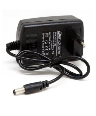

                          שלץ
                          @ישעיהו-כץ תנסה למצוא כזה דבר בסביבה:
                          (כמובן אחד של 3 וולט)
                          יודע ומייביןי תגובה 1 תגובה אחרונה
                          • ש שלץ
                            יודע ומייביןי מנותק
                            יודע ומייביןי מנותק
                            יודע ומייבין
                            כתב נערך לאחרונה על ידי יודע ומייבין
                            @שלץ ונראה לי שצריך משהו כמו 1 או 1.5 אמפר
