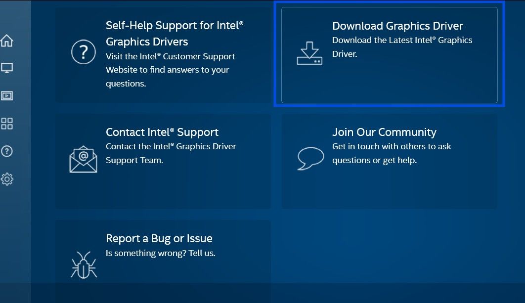

                    בינארי חכם
                    @aiib כתב:
                    איך ואת אלו?
                    של המסך
                    1 דרך האתר של לנובו
                    2 דרך הבודק דרייברים של אינטל
                    3דרך התוכנה
                    'מרכז הגרפיקה' של אינטל
                    4 במנהל התקנים...
                    A תגובה 1 תגובה אחרונה
                    • ב בינארי חכם
                      @aiib כתב:
                      איך ואת אלו?
                      של המסך
                      1 דרך האתר של לנובו
                      3דרך התוכנה
                      4 במנהל התקנים...
                      A מחובר
                      A מחובר
                      aiib
                      @בינארי-חכם מה אני אמור לעשות כאן?
