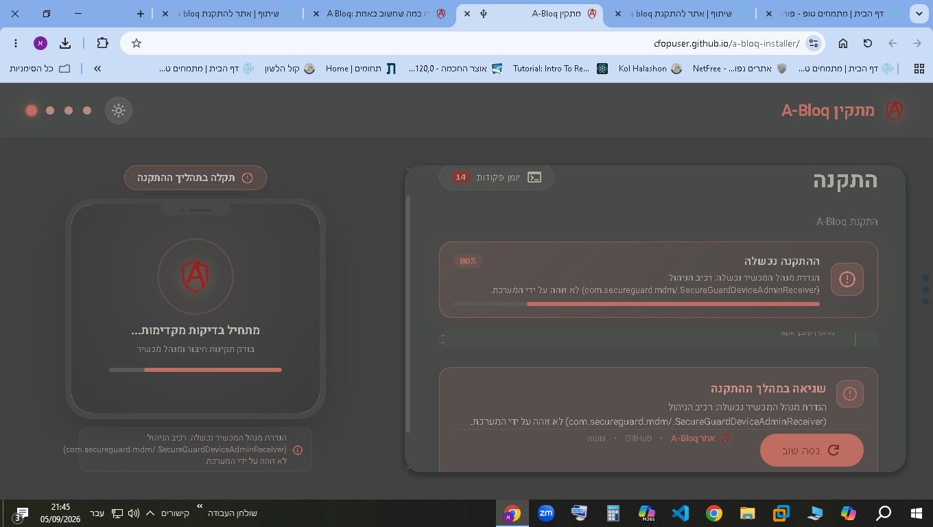

          @טופ-שבמתמחים ומכיוון‌​‌‌​‌​​​​​‌ שיש בעיה באתר - בנטפרי (היה זכור לי ש@cfopuser כתב שזה נפתר) - הפתרון הוא להתקין את האפליקצייה ידנית במכשיר - ואז אפשר להמשיך בתהליך, אאל"ט.
          אני עשיתי בעזרת ADB בסוף, אחרי שהסתבכתי.

              שלום מה הבעיה כאן?

                @eladi אם אתה יכול להעתיק לוגים ולהעלות זה יהיה מועיל להבנה (הכפתור באמצע למעלה),
                בכו"א זה יכול להיות אחד מכמה בעיות שונות קשה לומר בוודאות,
                יעזור אם תוכל לפרט את הדברים הבאים:
                • איזה מכשיר מדובר?
                • האם מותקנת או הותקנה עליו חסימה כולשהיא?
                • האם למרות השגיאה האפליקצייה כן מותקנת, גם אם ללא הרשאות?

                      #97
                      @cfopuser
                      A-Bloq Installer Report
                      Date: 6.9.2026, 12:00:28
                      Device Status: link_off לא מחובר
                      SDK Version: 29
                      WebUSB Supported: true
                      [21:43:07]
                      INFO
                      בודק מנהל מכשיר ותקינות מקדימה...
                      [21:43:08]
                      INFO
                      מעביר קובץ התקנה למכשיר...
                      [21:43:13]
                      INFO
                      מתקין את A-Bloq במכשיר...
                      [21:43:13]
                      CMD
                      $ adb shell pm install -r -g "/data/local/tmp/app.apk"
                      [21:43:25]
                      OK
                      הושלם בהצלחה: התקנת אפליקציה
                      [21:43:26]
                      INFO
                      מגדיר ניהול מכשיר...
                      [21:43:31]
                      INFO
                      ממתין להשלמת רישום רכיב הניהול במערכת (ניסיון 1/6)...
                      [21:43:36]
                      INFO
                      ממתין להשלמת רישום רכיב הניהול במערכת (ניסיון 2/6)...
                      [21:43:41]
                      INFO
                      ממתין להשלמת רישום רכיב הניהול במערכת (ניסיון 3/6)...
                      [21:43:46]
                      INFO
                      ממתין להשלמת רישום רכיב הניהול במערכת (ניסיון 4/6)...
                      [21:43:51]
                      INFO
                      ממתין להשלמת רישום רכיב הניהול במערכת (ניסיון 5/6)...
                      [21:43:56]
                      ERR
                      שגיאה בתהליך: הגדרת מנהל המכשיר נכשלה: רכיב הניהול (com.secureguard.mdm/.SecureGuardDeviceAdminReceiver) לא זוהה על ידי המערכת.
                      [21:43:56]
                      WARN
                      מבצע שחזור וביטול שינויים (Rollback)...
                      [21:43:56]
                      INFO
                      מסיר את חבילת הניהול (com.secureguard.mdm) כדי למנוע השארת אפליקציה שבורה...
                      [21:48:14]
                      WARN
                      אירוע חומרה: זוהה ניתוק התקן USB (SDM439-QRD _SN:F3F45BE7)
                      [21:48:14]
                      WARN
                      אזהרה: כבל ה-USB נותק מהמחשב. התקשורת הופסקה.
                      [11:56:38]
                      INFO
                      אירוע חומרה: זוהה חיבור התקן USB (SDM439-QRD _SN:F3F45BE7)
                      [11:57:18]
                      INFO
                      מאתר מכשיר אנדרואיד דרך WebUSB...
                      [11:57:23]
                      INFO
                      מבצע אימות מול שירות ADB במכשיר...
                      [11:57:38]
                      ERR
                      שגיאה בחיבור למכשיר: Failed to execute 'transferIn' on 'USBDevice': The data buffer exceeded supported maximum size of 33554432 bytes
                      [11:57:39]
                      WARN
                      [11:57:53]
                      INFO
                      [11:58:31]
                      INFO
                      [11:58:36]
                      INFO
                      [11:58:42]
                      INFO
                      [11:58:43]
                      ERR
                      שגיאה בחיבור למכשיר: המכשיר נותק או שלא זוהה. בדקו את תקינות כבל ה-USB.
                      [11:58:44]
                      INFO
                      [11:58:45]
                      ERR
                      [11:58:45]
                      INFO
                      [11:58:51]
                      INFO
                      [11:58:51]
                      ERR
                      שגיאה בחיבור למכשיר: Failed to execute 'selectAlternateInterface' on 'USBDevice': Unable to set device interface.
                      [11:58:57]
                      INFO
                      [11:59:00]
                      INFO
                      [11:59:00]
                      ERR
                      [11:59:01]
                      ERR
                      שגיאה בחיבור למכשיר: המכשיר לא אישר את החיבור בזמן. ודאו שהמסך פתוח ואישרתם 'התר תמיד ממחשב זה'.
                      [11:59:10]
                      INFO
                      [11:59:22]
                      INFO
                      [11:59:22]
                      ERR
                      מכשיר redmi 8
                      אנדרואיד 10 qkq1

                                @cfopuser
                                SDK Version: 29
                                [21:43:07]
                                INFO
                                [21:43:08]
                                INFO
                                [21:43:13]
                                INFO
                                [21:43:13]
                                CMD
                                [21:43:25]
                                OK
                                [21:43:26]
                                INFO
                                [21:43:31]
                                INFO
                                [21:43:36]
                                INFO
                                [21:43:41]
                                INFO
                                [21:43:46]
                                INFO
                                [21:43:51]
                                INFO
                                [21:43:56]
                                ERR
                                [21:43:56]
                                WARN
                                [21:43:56]
                                INFO
                                [21:48:14]
                                WARN
                                [21:48:14]
                                WARN
                                [11:56:38]
                                INFO
                                [11:57:18]
                                INFO
                                [11:57:23]
                                INFO
                                [11:57:38]
                                ERR
                                [11:57:39]
                                WARN
                                [11:57:53]
                                INFO
                                [11:58:31]
                                INFO
                                [11:58:36]
                                INFO
                                [11:58:42]
                                INFO
                                [11:58:43]
                                ERR
                                [11:58:44]
                                INFO
                                [11:58:45]
                                ERR
                                [11:58:45]
                                INFO
                                [11:58:51]
                                INFO
                                [11:58:51]
                                ERR
                                [11:58:57]
                                INFO
                                [11:59:00]
                                INFO
                                [11:59:00]
                                ERR
                                [11:59:01]
                                ERR
                                [11:59:10]
                                INFO
                                [11:59:22]
                                INFO
                                [11:59:22]
                                ERR
                                מכשיר redmi 8
                                אנדרואיד 10 qkq1

                                @eladi כתב:
                                מכשיר redmi 8
                                מסתמא באג של שיאומי, אני יבדוק את זה לעומק יותר מאוחר.
