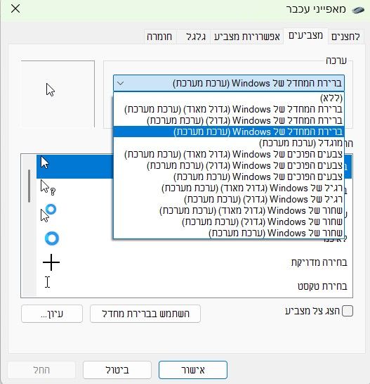

          אלדד הדני 0
          @מאה100
          אולי זה רק הגדרה שנדפקה
          תנסו לוח הבקרה - חיפוש "סמן" - לבחור "שנה את מראה מצביע העכבר"
          ושם בחלון שנפתח לבחור את זה:

              @מאה100 נכנסים להגדרות כותבים "היסטוריית עדכונים" לוחצים, גוללים עד למטה ולוחצים על "הסר את העדכנה של עדכונים "ואתה בוחר הסרת עדכון KB5120998
