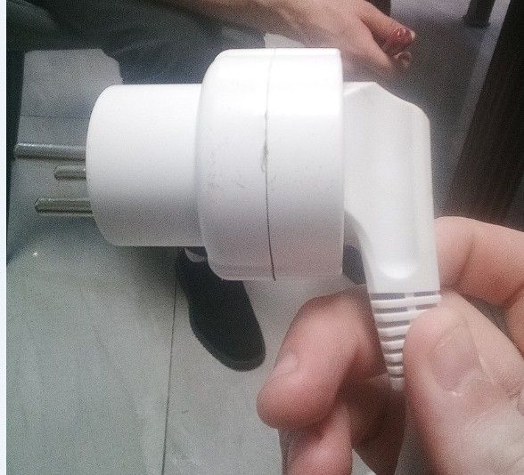

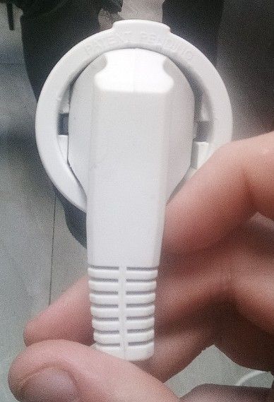

    קניתי מגהץ טפאל לפני שנה, באושר עד. ועכשיו השקע מוציא ריח שרוף, אני רוצה להחליף את הראש אבל יש שם חלק מוזר שנראה כמו מתאם מתח או מגן ברקים.
    יש למישהו מושג מה זה?
    אפשר לחתוך את החוט ולהשים ראש רגיל?

      לכאורה כן
      זה ניראה שזה בסך הכל מתאם חיבור לשקע
      משקע אמריקאי לישראלי או משהו כזה

        @מטען-נייד כתב:
        זה מתאם שקע אמריקאי-ישראלי (ללא אפשרות הוצאה)
        ניתן לחתוך ולהתקין תקע ישראלי
        כדאי מאוד לקנות עם תו תקן!

          @תלת-פאזי
          @תלת-פאזי כתב:
          מסתבר שאפילו באלימות קשה מאד...
          @תלת-פאזי כתב:
          בדוק? זיהית את זה?

            @מטען-נייד כתב:
            בדוק? זיהית את זה?
            כן! מכיר מקרוב

              מתאם לתקע ישראלי, ב100%, תחתוך ותשים חדש

                כן, אפשר לחתוך, נבדק!

                  הרבה יותר הגיוני שהבעיה בשקע
