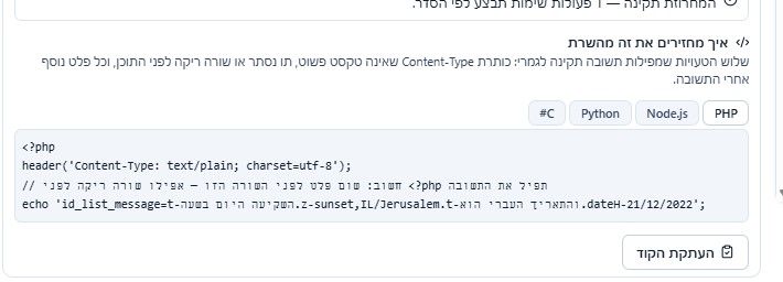

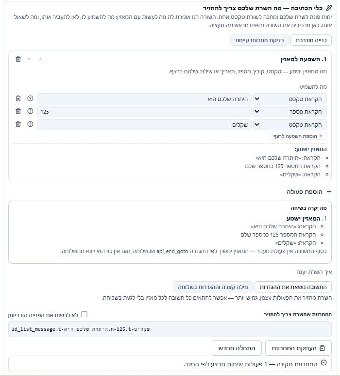

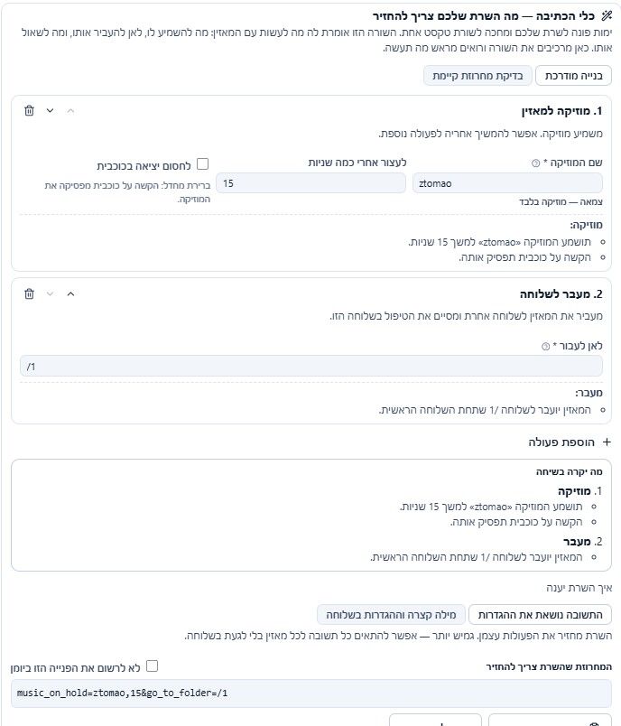

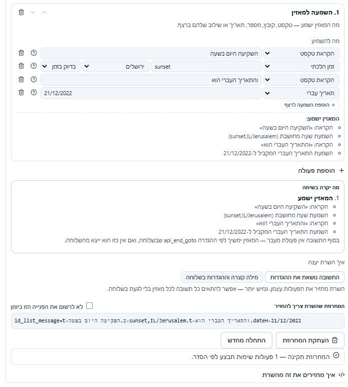

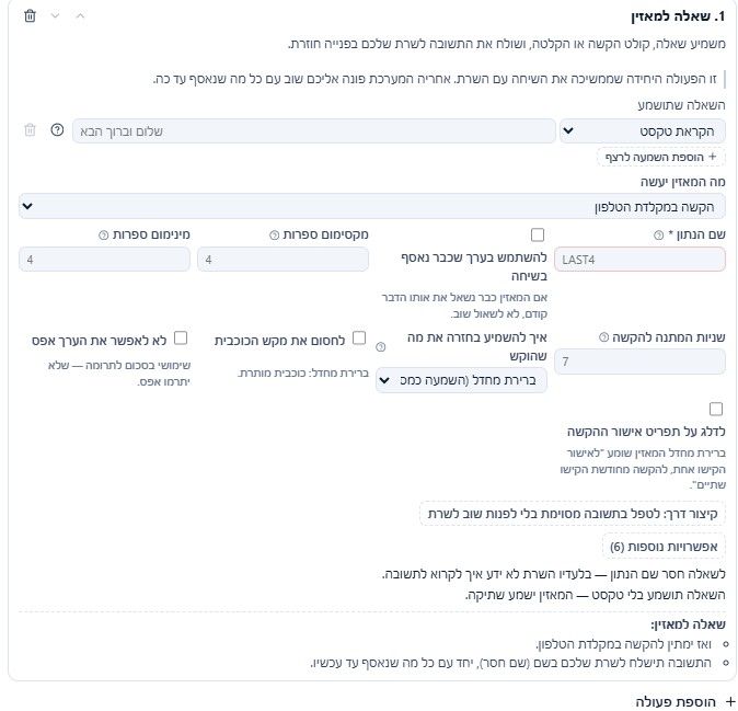

    בגלל זה הוספתי לפרויקט שלי אפשרות לבנות שלוחת API בצורה מונחית.

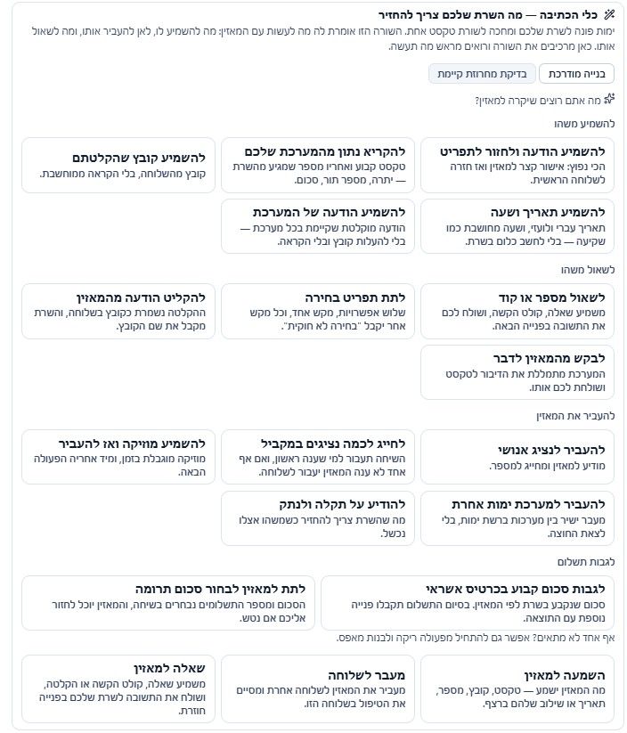

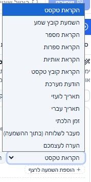

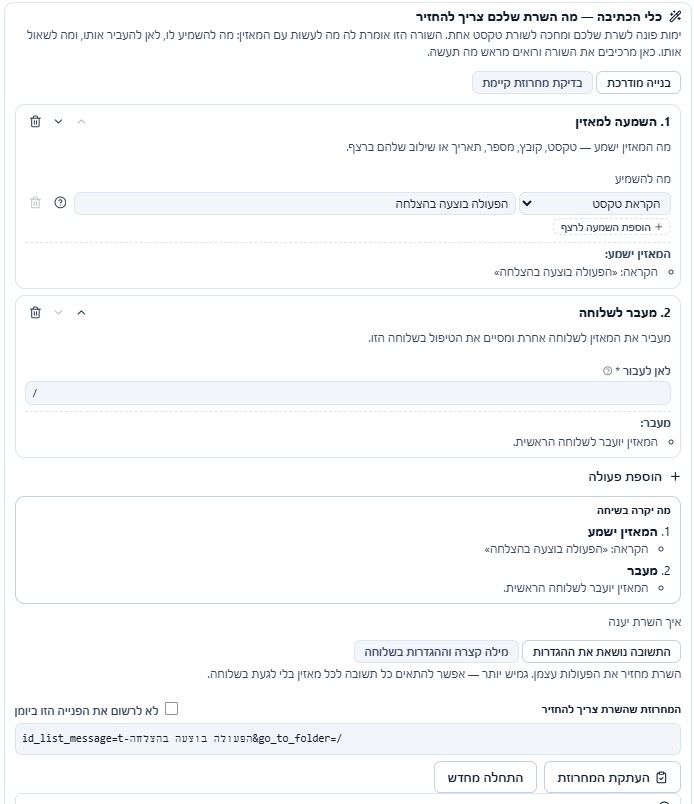

    במקום לכתוב את כל זרימת השיחה בקוד, אפשר לבנות אותה משלבים:
    השמעה, תפריט, קבלת קלט, הקלטה, תנאים, קריאה לשרת ועוד.

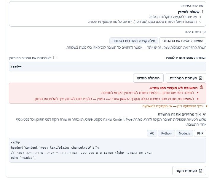

    בכל שלב מגדירים מה צריך לקרות ולאן ממשיכים אחריו, והמערכת מטפלת מאחורי הקלעים בהרצת התזרים ובהחזרת התשובות המתאימות לימות המשיח.
    אפשר גם לראות את כל הזרימה במפה, לקבל התראות על בעיות כבר בזמן הבנייה, ולהריץ סימולציה של השיחה לפני שמעלים אותה בפועל.
    וכשהכול מוכן, מפרסמים את התזרים ישירות לשלוחת type=api.
    יש גם גרסאות, אפשרות לחזור לגרסה קודמת וכלים נוספים שעוזרים לבדוק ולתחזק את השלוחה.
    הרעיון בסופו של דבר הוא לאפשר לבנות תהליכים על שלוחות API בלי שכל דבר יחייב להתחיל מכתיבת קוד וניהול ידני של כל זרימת השיחה.
