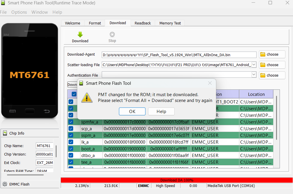

    שלום אשמח לעזרה שלכם המכשיר לא נדלק צרבתי סקאטר מלא ואחר כך פתחתי בוטלאודר ועכשיו שאני מנסה לעשות גרסא או עוד פעם צריבה מלאה זה נתקע ככה על פס אדום
    וגם שאני מנסה עוד פעם לפתוח בוטלאודר רק כשאני מנתק סוללה ומחזיר כל פעם אז זה פותח מישהו נתקל?

      @david2810 מה הצבע שיש לייד החור טייפ סי, כחול או כתום?

        @נוחעם-FM כתום

          @david2810 אז זאת הסיבה. רוב הגירסאות שיש בשוק לא מתאימות לו. כי יש לו DA שונה.
          העליתי לפורום רום סטוק לפורט טעינה כתום.
          https://mitmachim.top/post/1091816

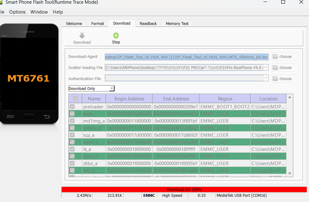

              עשיתי עם הגרסא שאמרת וזה נתן את זה

                @david2810 רק גירסאות שתואמות לפורט האדום.
                אם אתה מתכוון לכשרה אז ככל הידוע לי אין חינמית תואמת.
                אבל יש בפורום מדריכים מפורטים איך להכשיר גירסא.
                אז אתה יכול לפתוח בוטלאודר לעשות רוט+ הרשאות כתיבה ולהכשיר אותה.
                אם הפלאפון נדלק עכשיו אז תנסה לצרוב בfastboot
                אם לא אז תעשה פירמוט+הורדה.
                לדעתי זה קרה בגלל שיש לך עכשיו גירסא לא תואמת..

                  @נוחעם-FM הבעיה שהפלאפון לא נדלק ורציתי להביא ללקוח חדש אבל אמרתי אני ינסה אולי יש פתרון לפחות להדליק אותו

                    עשיתי פורמט+הורדה וכן נדלק השאלה אם אני יכול מכאן לפתוח בוטלאודר ואחר כך גרסה אחרת?

                      @david2810 רק גירסא של פורט אדום.
