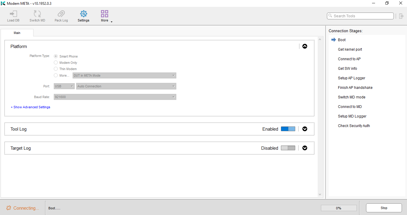

    רכשתי מכשיר מהדגם הנ"ל הכנסתי סים כשר (סלקום) אבל אני לא מצליח להוציא שיחות.
    אני רואה שהסים נקלט כי האנשי קשר הועברו וגם בהגדרות נראה שהוא מופיע.

      @EM308 צריך להחליף IMEI.
      אפשר עם התוכנה הזאת.
      צריך להכניס IMEI כשר דור 4.

        EM308
        כתב נערך לאחרונה על ידי EM308
        אני עושה לפי השלבים אבל זה עומד ככה ולא זז בשלב הזה הרבה זמן.

          נוחעם FMנ מנותק
          נוחעם FMנ מנותק
          @EM308 התקנת את הדרייברים?
