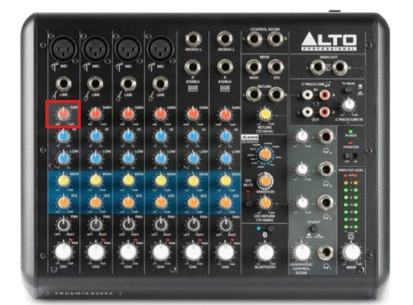

            מיגו להוציא
            @מעלה-ומוריד כתב:
            @מיגו-להוציא מה שאמרת נכון רק בשינוי אות (כמובן בעברית...), ופירושו "שער" (Gate) של מה יוקלט ומה לא (מה "ייכנס" ומה לא), בדינמיקה של המרחק מהמיק. (ע"ע מיקרופון דינמי וקונדנסר)
            זה לא GAIN?
            (מה שיש בשורה הראשונה בכל מיקסר)
            ידוע לי שזה משנה את הרגישות של המיק.
            תקן אותי אם אני טועה...

                  @מיגו-להוציא Gain זה כמה עומס מידע יכנס בערוץ (הרבה עומס יצור עיוות =דיסטורשיין, ובמקרה של מיקרופון פידבק, לכן צריך לאזן בין הגיין (in) לווליום (out).) ומאידך Gate זה בהגדרות המיקרופון (!) מכמה חשיפה של מרחק הוא יקלוט (וכשזה לא מכוון נכון יהיו קטיעות, וכדלעיל, מיקרופון דינמי וקונדנסר)

                      הפתרון הפשוט הוא להשתמש באופציית הקלטת דיבור אם קיימת ולקוות שהיא איכותית או להשתמש במכשיר הקלטה ייעודי אם כמה מיקרופונים או שוטגאן ולכוון אל הדובר
                      אין קשר ל gain וגם לא ממש ל gate
                      gain זה סך הכל ההגברה האנלוגית ביציאת המיקרופון - המיקרופון עובד על הפרשי מתחים זעירים מאוד שכדי להעביר אותם הלאה במערכת ההקלטה צריך להגביר והגדרת ה gain נותנת לבחור פי כמה להגביר את המתח שהגיע מהמיקרופון - אם תגדיר gain נמוך תקבל הקלטה בעוצמה נמוכה יחסית עם יותר רעשים אלקטרוניים מהמיקרופון והמגבר ולא הקלטה רק של מה שקרוב
                      gate זו פונקציה שמאפשרת להשאיר בהקלטה רק קול שעובר סף עוצמה מסויים - אם תגדיר אותו גבוה מידי אתה עלול לא להקליט כלום או לקבל קטיעות בהקלטה
