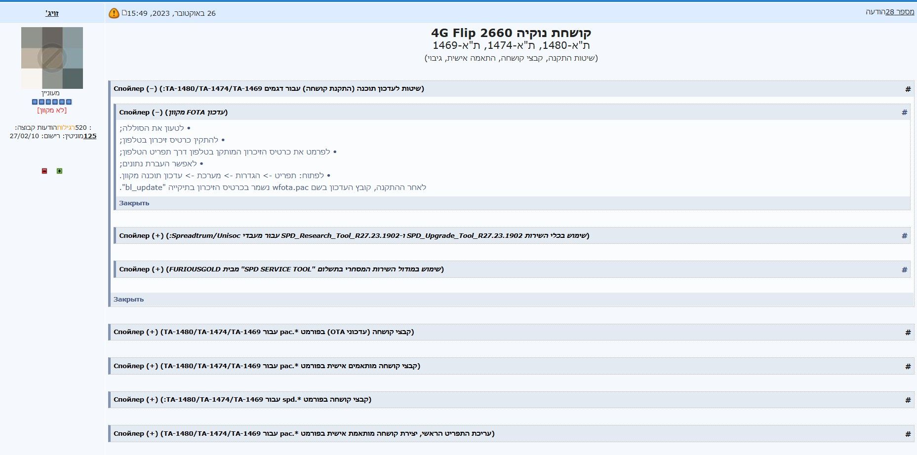

    @raficon אני מנסה כל אפשרות
    אגב ראיתי שכתוב כאן "לאחר ההתקנה, קובץ העדכון בשם wfota.pac נשמר בכרטיס הזיכרון בתיקייה "bl_update"" למה לי זה לא נשמר? (אני לא עשיתי אפוס לכרטיס זיכרון אולי זה קשור)
    R מנותק
    R מנותק
    raficon
    @מצ-ופצ-ף כתב:
    כן, על מנת לצרוב גרסה חדשה מתוך הכרטיס זיכרון צריך לפרמט את הכרטיס מתוך הטלפון עצמו.
    צריבת גרסה מתוך מכשיר:
    1. הכנס כרטיס MicroSD ופרמט אותו ישירות מתוך הגדרות המכשיר (באפליקציית הקבצים / אחסון).
    2. צור בכרטיס הזיכרון תיקייה ראשית בשם בדיוק bl_update.
    3. קח את קובץ ה-PAC שהורדת, ושנה את שמו ל- tfload.pac.
    4. העבר את הקובץ המעודכן לתוך תיקיית bl_update שבכרטיס הזיכרון.
    5. הכנס את כרטיס הזיכרון לטלפון, פתח את החייגנים והקש את קוד השירות הנסתר:
      8378#9#*#
    6. בחר באפשרות ההתקנה/עדכון מתוך התפריט שייפתח.

      @raficon אני מדבר על עדכון מהרשת

        @מצ-ופצ-ף אה מחילה לא קראתי הכל...
        אבל כנ"ל, זה לא עבד לך כי לא פרמטת אותו דרך הטלפון לפני האיפוס

          @raficon הטלפון כן עודכן

            @מצ-ופצ-ף ברור, אבל הקובץ לא נוצר כי הכרטיס משומש. הקובץ נוצר רק בכרטיס שפורמט ובדרך הנכונה

              @raficon לאן הקובץ ירד?

                @מצ-ופצ-ף אתה מתכוון לקובץ העדכון? הוא ישמר בתיקיה bl_update

                  @raficon כשהטלפון עודכן ירד קובץ עדכון ואז הטלפון נכבה עדכן גרסה ונדלק ולא מצאתי שום קובץ PAC אחרי העדכון אני שואל לאן זה ירד?

                    רק בדגמי 2020 היה יורד PAC שלם בחדשים לא (ואולי בפליפ ב2023)
                    @מצ-ופצ-ף אם אתה רוצה גרסה @10110000
                    מה הTA של המכשיר?
