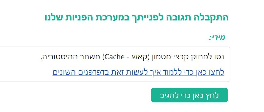

                                          @חובבן-מקצועי וכל מי שזה מענין אותו
                                          זה תגובת נטפרי
