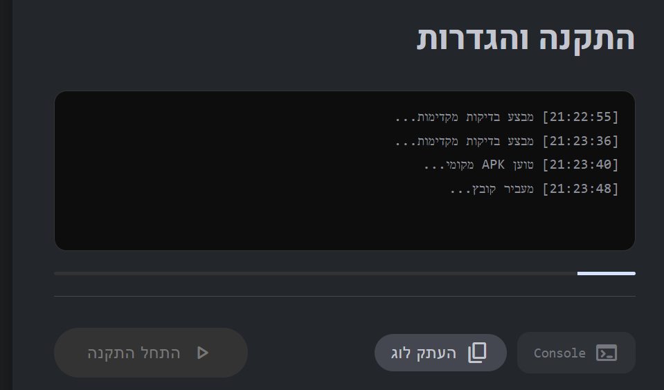

  • ש שימי מנהרדעא
    מכשיר של שיאומי גדול, לא יודע בדיוק דגם

    @שימי-מנהרדעא אתה דיווח ראשון בעניין אני אסתכל על זה לעומק יותר מאוחר.

      שימי מנהרדעא
      #3314
      @cfopuser תודה. ניסיתי כבר כמה פעמים וכל פעם זה נתקע ככה להרבה זמן. אשמח לפתרון. תודה רבה

        @שימי-מנהרדעא תנסה שוב.

          שימי מנהרדעא
          #3316
          @cfopuser עכשיו זה חוזר לבעיה של קודם, כותב "Apk מקומי חסר"

            שימי מנהרדעא
            #3317
            הצלחתי בסוף דרך adb ב"ה! סוף סוף! מישהו יכול לעזור - איך נכנסים לאפליקציות שמוצגות במצב קיוסק? אני לוחץ וזה לא נפתח
