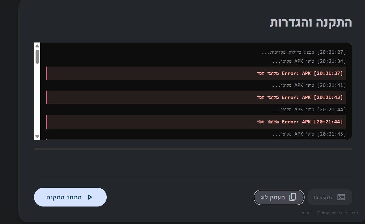

                              מה זה אומר שזה כותב apk מקומי חסר? מה עושים?

                                @בובו אני גם נתקעתי בזה. מישהו יכול לעזור??

                                  @שימי-מנהרדעא נטפרי?

                                    @cfopuser במחשב כן. הטלפון מחובר לרשת אחרת

                                      @שימי-מנהרדעא תעשה הקלטת תעבורה על האתר ותראה אם יש משהו חסום.

                                        @cfopuser איך אני רואה? אני יכול לנסות בהמשך לא דרך נטפרי. אם יש סיכוי גבוה שזה קשור לנטפרי פשוט אנסה זאת.

                                          @שימי-מנהרדעא כתב:
                                          איך אני רואה?
                                          https://netfree.link/wiki/שימוש_בהקלטת_תעבורת_רשת_עבור_הגדרות_סינון
                                          http://21.414.co.il/
                                          או שתנסה לא דרך נטפרי.
