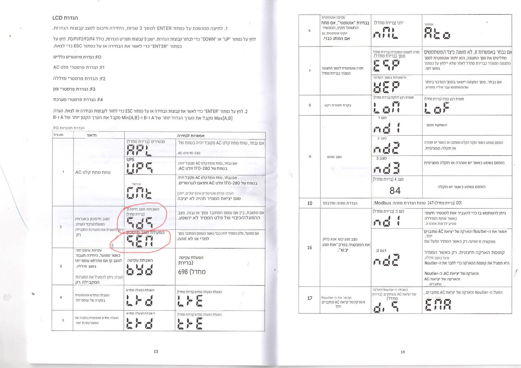

                                  ודרך אגב עכשיו אני נזכר שבהתחלה הפיוז היה מורם וזה הביא חשמל לממיר והתחלתי להגדיר את ההגדרות ורק באמצע ההגדרות זה נפל

                                      @אחד-מאנש כתב:
                                      יש לך מושג באזור איזה הגדרה זה קרה
                                      במקום שאני יעבור על כל החוברת לנסות להבין איזה הגדרה יכולה לגרום לזה?
                                      א 2 תגובות תגובה אחרונה
                                      • תלת פאזית תלת פאזי
                                        @אחד-מאנש כתב:
                                        אחד מאנש
                                        כתב נערך לאחרונה על ידי אחד מאנש
                                        #42
                                        @תלת-פאזי נראה לי באיזור של F0 06!אבל אני לא בטוח
