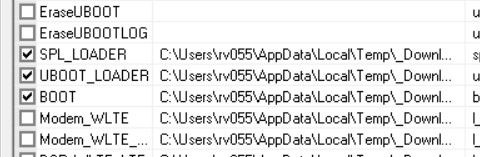

    @הרב-של-השכונה
    @הרב-של-השכונה כתב:
    ואת השלישי למשבצת מעל הSPL....
    איך אני מוסיף לשם?
    ואת השניים העליונים והSYSTEM גם להוריד?
    הרב של השכונה
    ישראל קרביצקיי תגובה 1 תגובה אחרונה

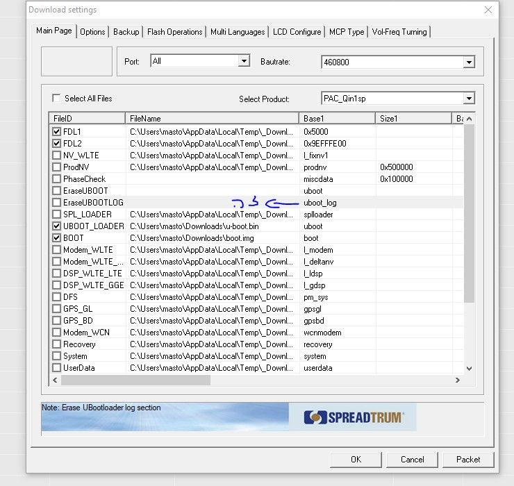

    • ה הרב של השכונה
      ישראל קרביצקיי מנותק
      ישראל קרביצקי
      #33
      @הרב-של-השכונה עכשיו להמשיך במדריך הרגיל?

        הרב של השכונה
        #34
        @ישראל-קרביצקי כע..
        להוריד כמובן את שלושת הוי בלשונית השלישית זה גורם בעיות למסך..
