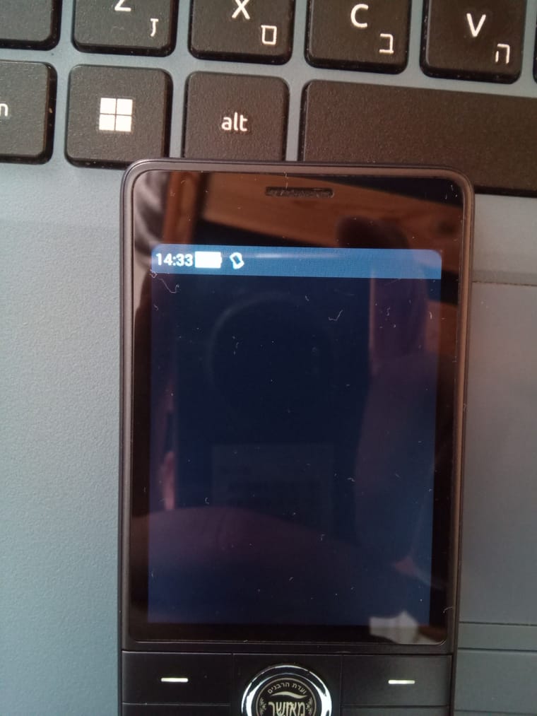

            חבר שיחק עם זה התקין כל מיני אפליקציות כנראה גם אפליקציות מערכת ומאז הוא לא מגיב הוא נדלק ומראה רק את שורת הסטטוס למעלה ואז נכבה אחרי 20 שניות בערך
            הכפתורים לא מגיבים בכלל
            יש מה לעשות?

            kernel
            @מנחם-המגניב אם שורת המצב מופיעה - הוי אומר המכשיר נדלק לגמרי -adb אמור להתחבר עם ADB תעתיק מסך בית ל priv-app (כאן יש לך https://github.com/unisocsu/launcher/actions/runs/30043151048/artifacts/8578060977 )
            תגדיר הרשאות עם ADB 644
            לענ"ד לא צריך odex (בqin1s+)
            אם אתה רוצה אני יכול לכתוב לך מה צריך לכתוב בadb

                @מנחם-המגניב אם הסטטוס בר פועל אתה יכול להגיע ממנו להגדרות?

                  לא הוא רק מראה נתונים כמו אחוזי סוללה אני לא יכול להיכנס אליו והניפוי באגים מכובה

                    @מנחם-המגניב לחבר למטען עשוי לעזור לפעמים

                      @חד-גדיא @kernel הצלחתי להיכנס לסטטוס בר
                      אבל מה עכשיו?
                      יש שם מצב טיסה, שעון, בלוטות, רטט, בהירות, עוצמת קול, פנס
                      ויש גם את ההודעה האם לאפשר למחשב לגשת לקבצים

                          @מנחם-המגניב דבר ראשון תאפשר אולי זה יפעיל ניפוי באגים, תנסה להגיע להגדרות דרך עוצמת קול ואז אחורה

                                  משהו שמצאתי איפשהו Lawnchair קוראים לו

                                      @חד-גדיא זה כתב אירעה שגיאה בניתוח החבילה אני ינסה שוב עוד מעט

                                        @מנחם-המגניב מוזר, לי זה עבד

                                          @חד-גדיא בסייר שהיה לי לפני אני ינסה את מה ששלחת
