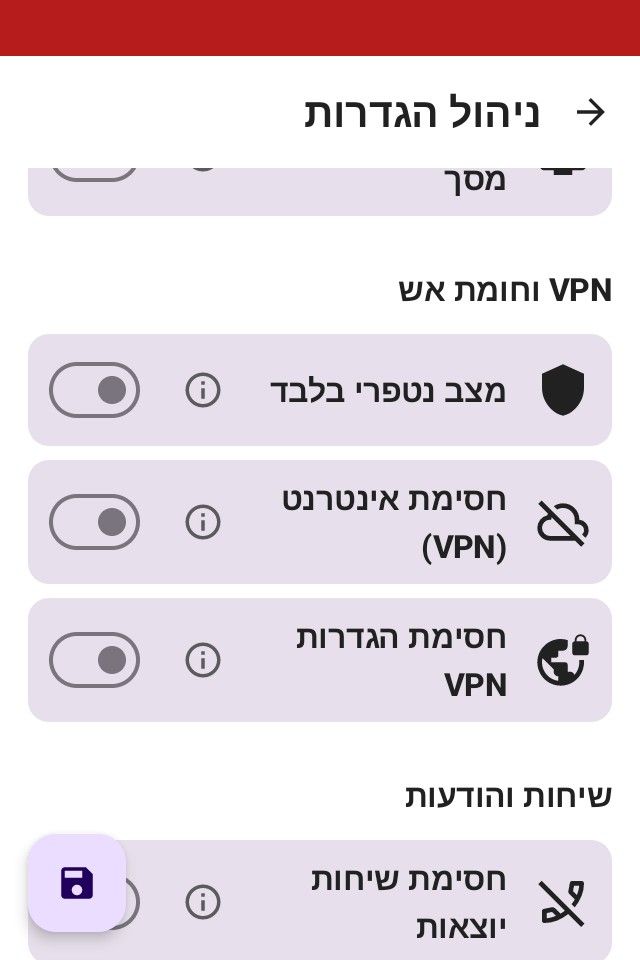

                            @סטלה-דקדושה כן חומת אש גרסה 0.5.1.
                            תגדיר את האפליקציות לפני שאתה מפעיל את הVPN.

                                #3200
                                @iosi-poli איפה אני מוצא את זה בהגדרות
                                לא מוצא מקום שכתוב חומת אש
                                elchE תגובה 1 תגובה אחרונה

                                  #3201
                                  @סטלה-דקדושה למטה באיזור של אפשרויות הסרה לאייבלוק
                                  (יש לך את הגירסא המעודכנת?!)
                                  ס תגובה 1 תגובה אחרונה

                                      #3203
                                      @elch
                                      מצאתי את החומת אש
                                      אבל איפה אני בוחר איזה אפליקציות לחסום מהרשת ואיזה להשאיר ברשת?
                                      לך יש גרסה אחרת?
                                      elchE 2 תגובות תגובה אחרונה
