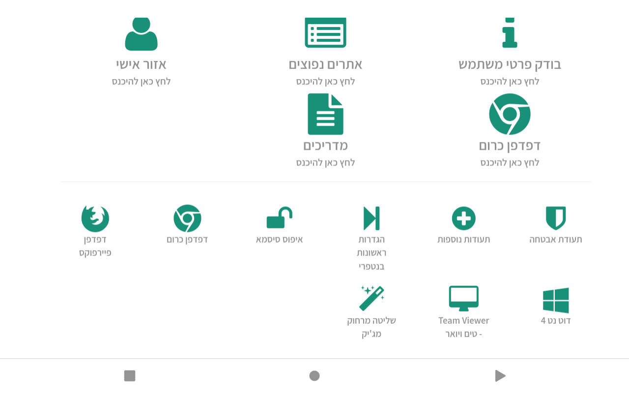

                      navush97
                      @שלוימי יש לך נטפרי ברכב על ראוטר
                      אפשר הסבר איך מתקינים
                      יש לי מולטימדיה אנדרואיד
                      במקביל ראוטר על סים נטפרי
                      מה הדרך מכאן ועד שיהיה לי אינטרנט ברכב מסונן?
                      ש K 2 תגובות תגובה אחרונה
                      • N navush97
                        שלוימי
                        @navush97 תלוי איזה אפליקציות לוויז ופנגו עובד רגיל לכרום תכנס לאתר של נטפרי כתוב פשוט מאוד מה עושים
                        • N navush97
                          K מנותק
                          K מנותק

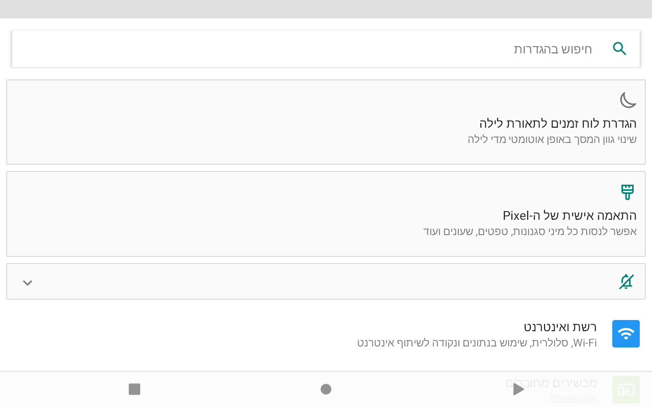

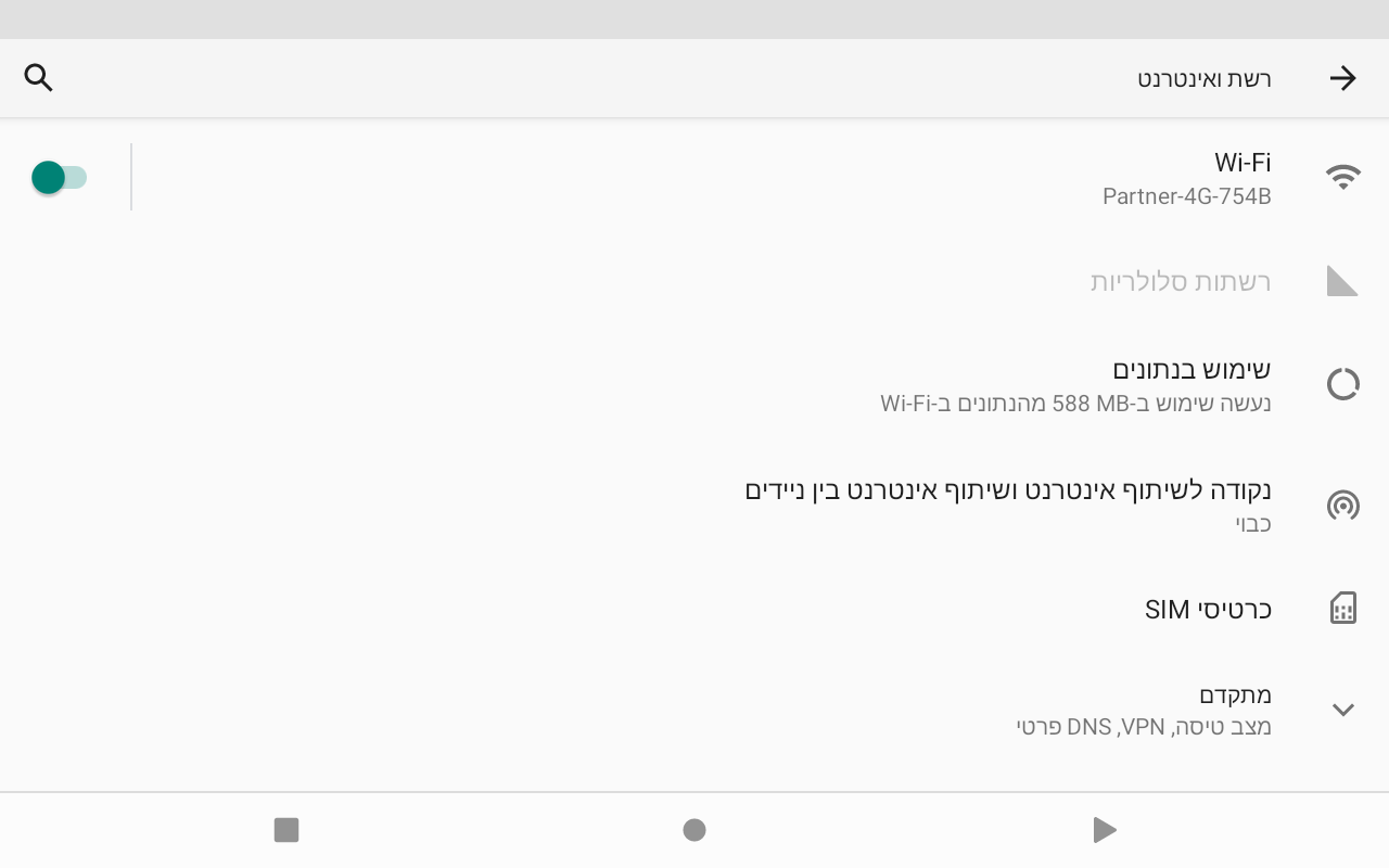

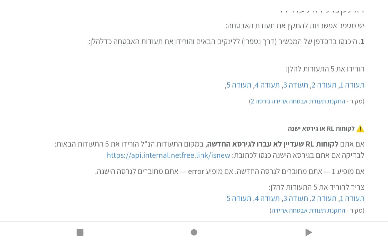

                          kernel
                          @navush97
                          נכנסים להגדרות
                          בוחרים רשת ואינטרנט
                          בוחרים את הראוטר איליו אתה רוצה להתחבר
                          מזינים את הסיסמה ונכנסים
                          לאחמ"כ נכנסים ל1.2.3.4
                          (אם אתה בנטפרי אני לא יודע מה הכתובת בסינונים אחרים אתה יכול לחפש באיטרנט)
                          בוחרים תעודות אבטחה
                          מורידים את חמשת הקבצים
                          נכנסים לתיקיית ההורדות בסייר הקבצים ופותחים את הקבצים אמור להפתח מתקין תעודות אבטחה של אנדרואידScreenshot_20260720-002209.png
                          נותנים שם ומאשרים כרום אמור לעבוד
                          חלק מאפליקציות האינטרנט לא יעבדו.
                          אם יש לך רוט אתה יכול להוריד את האפליקציה הזו https://mitmachim.top/topic/98399/להורדה-מתקין-crt-ישירות-לסיסטם/19
                          ולהתקין איתה את התעודות ואז כל האפליקציות אמורות לעבוד
                          א התכוונת לשאלה קצת יותר מתוחכמת אני מתנצל ואשמח אם תסביר את עצמך🤡 🙄 🤤 🤤

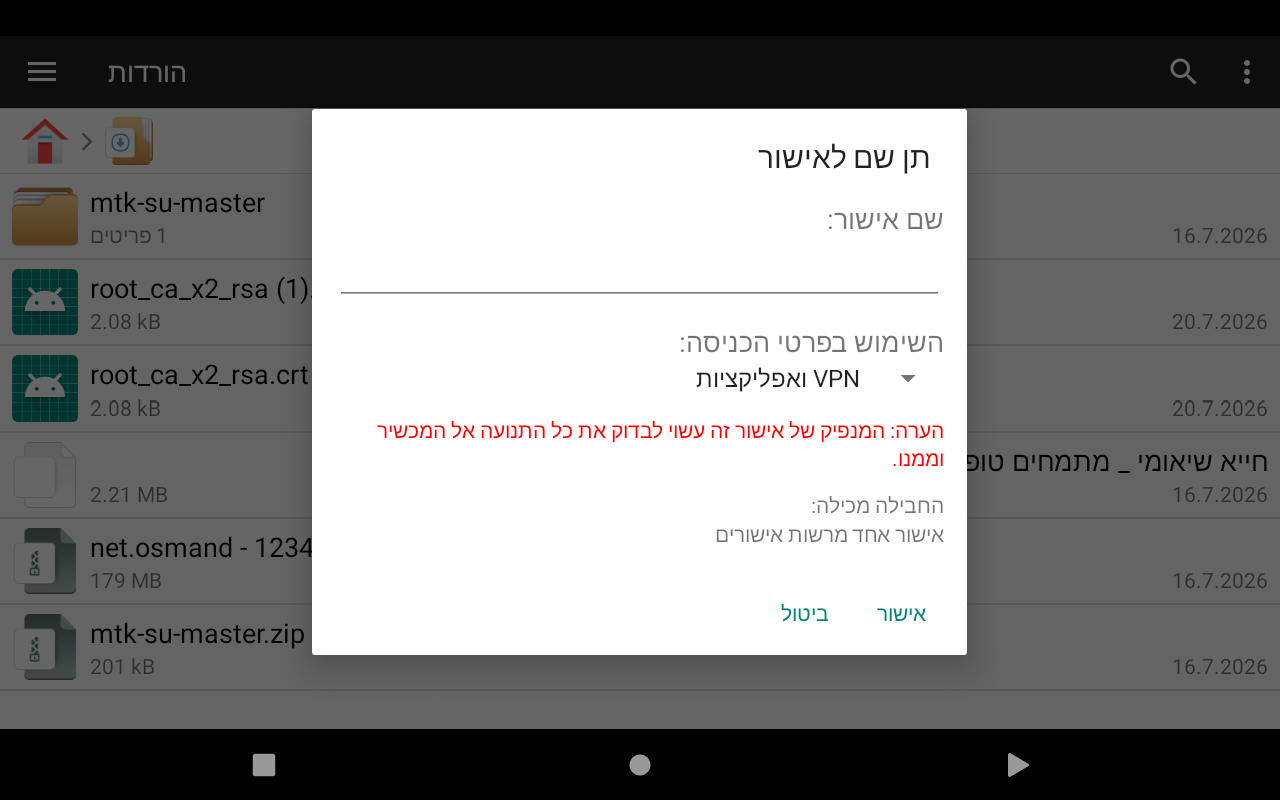

                            navush97
                            @kernel
                            אחרי שהגעתי למסך של התקנת אישורים
                            הוא מבקש ממני קוד גישה
                            אין לי מושג מה הקוד
                            K תגובה 1 תגובה אחרונה
                            • N navush97
                              @kernel
                              אין לי מושג מה הקוד
                              K מנותק
                              K מנותק
