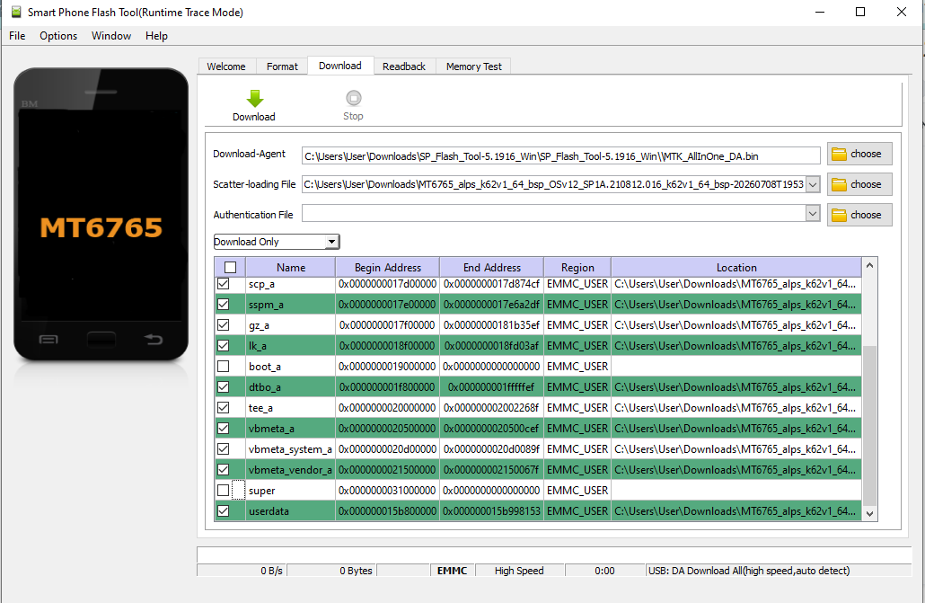

    למה שאני רוצה לצרוב הוא מבקש ממני פורמט ALL + DOWNLOAD
    S מחובר
    S מחובר
    shishko
    @בסדבסד כתב:
    זה תמיד ככה בצריבה ראשונה על המכשיר
    • ב בסדבסד
      @אלוף-תימן
      אלוף תימןא מנותק
      אלוף תימןא מנותק
      אלוף תימן
      @בסדבסד כי זה כנראה לא אותו גודל מחיצות לא לצרוב על format all זה כנראה ידפוק לך את הנגן
      אני צריך לראות מה לעשות
      יש מישהו שכן הצליח לצרוב את הגירסה?
      • אלוף תימןא אלוף תימן

        @אלוף-תימן בלת''ק
        למה לא לנסות לצרוב בfastboot ?
        הפעלת שלוחות בVoLTE
        • נוחעם FMנ נוחעם FM
          @אלוף-תימן בלת''ק
          אלוף תימןא מנותק
          אלוף תימןא מנותק
          אלוף תימן
          @נוחעם-FM אמור לעבוד
            נוחעם FMנ מחובר
            נוחעם FMנ מחובר
            @אלוף-תימן בפאסטבוט אם זה לא תואם למחיצה אז הוא לא צורב, ככה זכור לי לא לוקח אחריות.
            לכן זה לא כ''כ סיכון לנסות, למרות שלא עובד בsp.

                • ז מנותק
                  ז מנותק
                  זמני
                  • ז זמני
                    אלוף תימןא מנותק
                    אלוף תימןא מנותק
                    אלוף תימן
                    @זמני תטען אותו עם הסקאטר
                    • ז מנותק
                      ז מנותק
                      זמני
                      מה זאת אומרת? זה שני קבצים נפרדים.
                      • ז מנותק
                        ז מנותק
                        זמני
                        כתב נערך לאחרונה על ידי זמני
                        הוא גם לא קובץ שאפשר לטעון אותו בתור סקאטר(הוא טוען רק קבצי TXT)
                        צירפתי צילו''מ מהתוכנה אחרי שהעתקתי את קובץ הsuper לתקייה של הגירסא‏‏לכידה.PNG
                        • ז זמני
                          אלוף תימןא מנותק
                          אלוף תימןא מנותק
                          אלוף תימן
                          @זמני תלחץ בלבן בצד ימין של השורה של super ותבחר את הסופר

                              @זמני כתב:
                              אבל מה אני עושה קובץ boot a שכשיו אחזתי שגם הוא לא נטען?...
                              @אלוף-תימן כתב:
                              אותו דבר!!
                              • ז זמני
                                אלוף תימןא מנותק
                                אלוף תימןא מנותק
                                אלוף תימן
                                @זמני אין בגירסה זה לא חובה

                                          צרבתי בFastboot בנתיים נראה שזה עובד טוב
                                          ע תגובה 1 תגובה אחרונה
