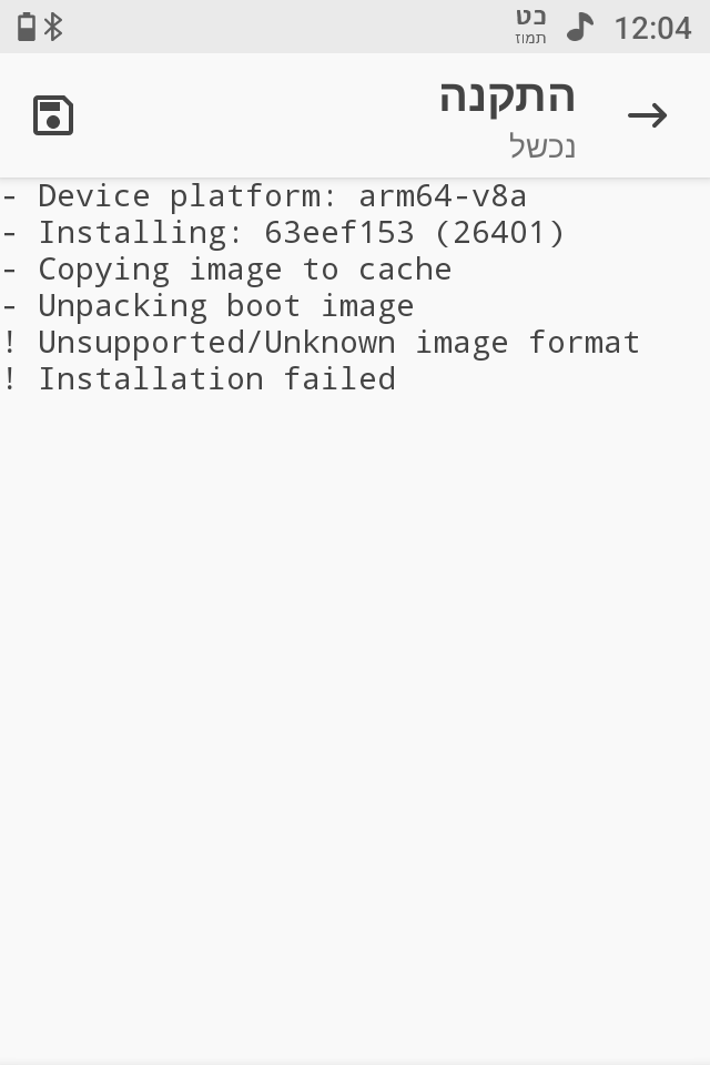

                          חייא שיאומי
                          @נוחעם-FM הוא ביקש שאני יבחר קובץ לאחר מיכן לחצתי על צא לדרך ואז הוא רשם לי "צורב" "נכשל"

                              חייא שיאומי

                                נוחעם FMנ מחובר
                                נוחעם FMנ מחובר
                                @חייא-שיאומי אתה חייב את הapk המדוייק הזה ולהתקין אותו כעידכון.
                                ולא לעדכן לגירסא אחרת
                                הפעלת שלוחות בVoLTE
                                • נוחעם FMנ נוחעם FM
