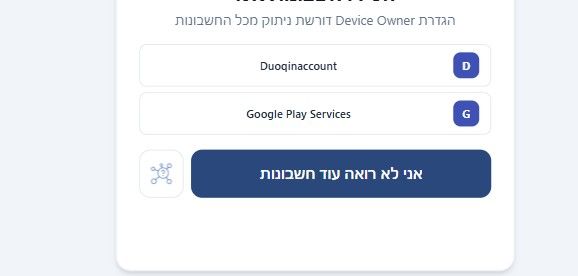

                #751
                @TripleU אני שוב ושוב מגיע לשגיאה הזאת 11aac743-0b12-4fc1-84bf-16e0557680c3-image.jpeg
                למרות שאין חשבונות כלל!!
                המכשיר זזה F22PRO
                בקיצור המכשיר חושב שיש חשבונות למרות שאין... ועשיתי איפוס... @שניאור-שמח @tripleu @ע-ה-דכו-ע

                  #752
                  @חייא-שיאומי יש לך רוט במכשיר?
                  אם כן יש פתרון..
                  בדרך כלל יש רוט מובנה
                  ד תגובה 1 תגובה אחרונה
                    אם כן יש פתרון..

                    #753
                    @שניאור-שמח כתב:
                    יש לך רוט במכשיר?
                    אם כן יש פתרון..
                    כן, מהו?

                        #755
                        @שניאור-שמח אין לי רוט זה הבעייה...
                        רוצה ליצור אפלקציה?כנס
                        • חייא שיאומיח חייא שיאומי
                          #756
                          @חייא-שיאומי איך אתה יודע?

                            #757
                            @שניאור-שמח ניסיתי לעשות פעולות שדורשות רוט...
                              #758
                              @חייא-שיאומי אז תעשה רוט.. שתי שניות..
                              יש לך פה מדריך לזה..

                                #759
                                @שניאור-שמח ומה הפיתרון אחרי רוט?
                                אפשר קישור למדריך אני יודע שיש כמה אני רוצה את ההכי פחות מסובך מיניסיון..
                                  #760
                                  @חייא-שיאומי כתב:
                                  שניאור-שמח כתב:
                                  https://mitmachim.top/post/1038476
                                  מדריך לרוט כאן
                                    @חייא-שיאומי כתב:
                                    שניאור-שמח כתב:
                                    מדריך לרוט כאן

                                    #761
                                    @שניאור-שמח אני ישמח רק שתגיד לי איך אני מריץ את הסקריפט...
                                    ניסיתי דרך adb והיסתבכתי רצח
                                    כל שנייה שגיאה אחרת...
                                    יש מריץ סקריפטים נורמלי?
                                    מה אני עושה אחרי שאני מריץ אותו?

                                      #762
                                      @שניאור-שמח אפשר פשוט ליצרוב גירסה אצל מישהו פה בפורום מרחוק?
                                      א"כ אצל מי?

                                        #763
                                        @חייא-שיאומי תתקין במכשיר מנהל MT ודרכו תריץ את זה, פשוט תפתח את זה

                                          #764
                                          @שניאור-שמח על המכשיר עצמו ללא צורך במחשב?
                                          ואז?
                                          לצירוב רוט?
                                          או קודם חסימה?
