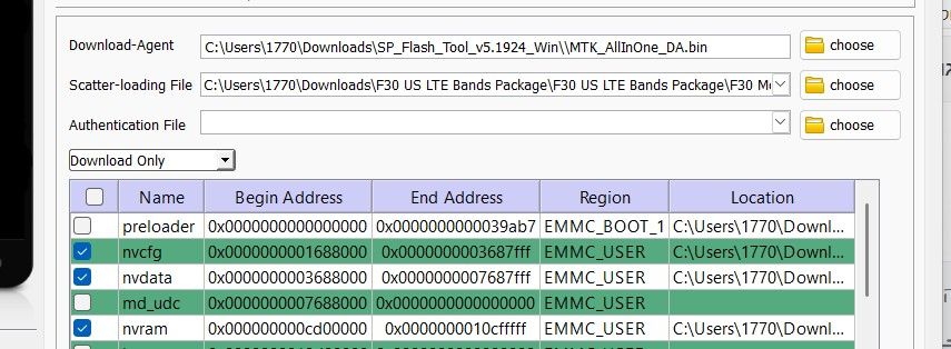

        ביצעתי את המדריך.
        כרגע יש לי את התדרי האמריקאים בלבד, ללא הישראלים.
        יש קליטה בארץ, רק G3 וקליטה לא טובה כלל
        יש דרך להחזיר את הישראלים?
        ואפילו אולי שניהם, שזה הכי טוב

          • ד דוביבן
            ביצעתי את המדריך.
            @fshlomo
            אני אני אני
            #95
            @דוביבן
            תצרוב חזרה את הרגיל

              #96
              @אני-אני-אני
              אם אתה מתכוון לקבצים ששואבים לגיבוי,
              ניסיתי ואחרי הצריבה פשוט הקווים של הקליטה הסלולרית למעלה לייד הסוללה פשוט נעלמים.
              אז החזרתי את האמריקאים ועובד, אבל עם תדרים אמריקאים.
              צריך קובץ של המודם רק בישראלי נראה לי

                #97
                @דוביבן
                הגיבוי אמור לעבוד אם לא תוריד גירסא ותקח את החיצות הרלוונטיות
                תנסה לאפס אחרי ההחלפה או למחוק nvdata

                  @אני-אני-אני כתב:
                  הגיבוי אמור לעבוד
                  צרבתי את ה NVDATA,NVCGF,NVRAM
                  על המודם האמריקאי
                  אולי בגלל זה זה נעלמים קווי הקליטה למעלה? (כוונתי היא שפשוט אין קווי רשת, לא אפורים, פשוט אין.)

                    @אני-אני-אני כתב:
                    או למחוק nvdata
                    מה הכוונה למחוק?

                      @דוביבן בmtklinet אפשר לתת פקודת מחיקה לnvdata ואז המחיצה אוטומטית נוצרת מחדש תקינה.

                          1. לא, אבל צריך לוודא שהimei לא נמחק אחרי ביצוע המדריך.
                          2. @הסקרן אמר לך שהקבצים האלו לא תואמים לפורט האדום.
                          3. אני חושב שבמקום לעשות את המדריך הזה עדיף פשוט לצרוב את הרום האמריקאי של @tripleu
                            להבנתי הפואנטה העיקרית של המדריך הנוכחי הוא איך לשדרג את הגירסא שלך לתדרים אמריקאים.
                            אבל אם לא דחוף לך הגירסא שלך אז יותר פשוט לצרוב גירסא אמריקאית וזהו.
                          לכאורה גירסאות 12/13 מכאן מעולות בשבילך
                          @מישהו12 יוכל להגיד האם אני צודק או שיידרשו עוד פעולות חוץ מצריבת הגירסא.
