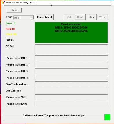

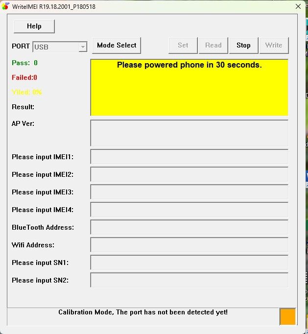

                צוריאל צדוק
                אני עובד לפי המדריך הזה
                הטלפון לא נדלק לי כשאני מכבה אותו מאז שהתקנתי דרייברים ככה שזה כן עובד בנוסף יש רעש של חיבור
                נוחעם FMנ שלוםפש 2 תגובות תגובה אחרונה

                  @צוריאל-צדוק והתוכנה השניה?
                  כמו כן תנסה לכתוב למוכר ולשאול אותו אם יש קוד להחלפת IMEI אולי.
                  וננסה גם לחפש אולי יש אפליקציית מערכת בשם IMEI.

                          שלוםפ
                          @צוריאל-צדוק אתה עם גרסה מאוד ישנה של התוכנה תנסה יותר חדשות.
