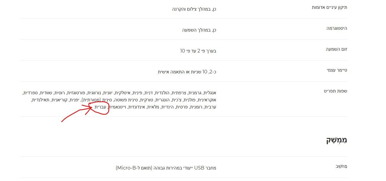

                    מישהו ניסה לעדכן קושחה מהאתר הרשמי?
                    כתוב שם שיש עברית. (מפרט טכני> ממשק)
                    • D d.a1
                      (אני יודע שעבר קצת זמן, אבל עוד לא 60 יום..)
                      יונימדיה
                      @d.a1 הם מתכוונים לשפות שהמצלמה יכולה לתמוך בהם. א. כי זה מפרט טכני של המצלמה ולא של הקושחה.
                      ב.
                      @1011 כתב:
                      לא עוזר לשדרג קושחה. צריך כנראה לשנות איזה דגם שאחראי על האיזור, עושים את זה עם שפת סקריפטים ייעודית של קנון. רק שאני לא הצלחתי למצוא איך להביא את המלצמה למצב שהיא מריצה את הסקריפט.
                      אני עדיין לא אומר בוודאות, כי לא ניסיתי לעדכן קושחה ולראות אם התווסף עברית...
