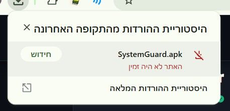

                      @בניית-גרסאות
                      אי אפשר להוריד
                      אם תוכל לעלות גם ידנית בפוסט הראשי
                      ב תגובה 1 תגובה אחרונה
                      • ח חכם בלילה 1
                        @בניית-גרסאות
                        אי אפשר להוריד
                        בניית גרסאות
