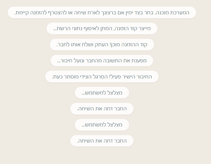

          לא מזמן התוודעתי לידיעה שניתן לבצע תקשורת ישירה בין דפדפנים ללא כל צורך בשרת מתווך כלשהו, על בסיס זה הכנתי דף HTML שמבוסס על פורטוקול תקשורת ישיר בין המחשבים ללא כל שרת ביניים.
          האפשרויות שהדף נותן הם:
          1.שיחות צ'אט.
          2. שיחות וידאו ללא הגבלה.
          3. שיחות אודיו ללא הגבלה.
          4. העברת קבצים ישירה ללא הגבלה.
          המעלות של דף זה על פני שימוש בגוגל צ'אט לדוגמה הם:
          1. אתה נשאר אנונימי לחלוטין וכל מה שאתה משתף עם השני זה רק מספר זיהוי כלשהו שאתה יכול להחליף בכל רגע נתון.
          2. אין הגבלה באורך של שיחות הוידאו.
          3. אין הגבלה לגודל של העברת הקבצים והם לא תופסים מקום בדרייב או בכל מקום אחר.
          4. מהירות העברת קבצים מקסימלית כי אינם תלויים במהירות שרת כלשהי.
          5. אין מגבלות אבטחה על העברת קבצים כי אינם עוברים דרך שרת כלשהו.
          6. עיצוב מתקדם.
          7. שמירת מספר הזיהוי בקבצי הקוקיס של הדפדפן לצורך מספר קבוע לשימוש חוזר.
          בשביל ליצור את החיבור הראשוני בין הדפדפנים יצרתי שרת כלשהו דרך גוגל סקריפט למעביר באופן אוטומטי את קודי הזיהוי בין שני הדפדנים ומייצר מספר זיהוי קצר ופשוט לשימוש, הנתונים של השיחה לא עוברים דרכו כלל אלא הוא בסה"כ מייצר את החיבור הראשוני באופן אנונימי לחלוטין.
          למי שמעוניין שגם שלב זה ייעשה באופן ישיר הכנתי גם דף שבו ניתן להעתיק את כל קוד הזיהוי אחד מהשני וכך החיבור יווצר באופן ישיר בלי צורך בכל שרת מתווך כלשהו (בתחילה יוצר השיחה מייצר קוד התחברות, הוא שולח את זה לחברו שמייצר קוד נגדי ושולח אליו וברגע שהראשון מזין חזרה את הקוד השיחה מתחילה).
          אם יש בעיות בחיבור יש ללחוץ על לחצן הריענון שליד מספר הזיהוי.
          צ'אט מקומי חדש.zip
          צ'אט מקומי ללא כל שרת.zip
          עדכון ד' תמוז תשפו':
          להלן גירסה חדשה יעילה יותר ואמורה לעבוד גם בחדרי מחשבים:
          מעודכן.wim (עקב תקלה בהעלאה לפורום נאלצתי להעלות את זה בפורמט המוזר הזה אשר נפתח בתוכנת ZIP 7).
          למי שמעוניין העליתי גם בפורמט טקסט ויש לשנות את הסיומת של הקובץ לHTML ואז הוא יעבוד רגיל בע"ה.מעודכן.TXT
          אשמח לשמוע התרשמות מהציבור.
          שימו לב שבהורדת קבצים שנשלחו באמצעות הדף בתור ברירת מחדל הם יורדים לתיקיית מסמכים ולא מופיעים בחלונית ההורדות בדפדפן.
          אשמח לשמוע תגובות והערות והצעות לשיפור כאן בפורום או בצ'אט החדש 😉 או במייל ARISH121548@GMAIL.COM

          @ARISH למה זה???
          ARISHA תגובה 1 תגובה אחרונה

              @ARISH זה עושה גם אם לא דחה

                @ARISH אבל עשיתי את זה אני לבד בשני חשבונות באותו מחשב.

                  @מוקד-המערכות בדפדפן אדג' או כרום? באדג' יש עדיין בעיות.

                    @ARISH כרום.

                      @מוקד-המערכות מוזר לי זה לא עשה בעיה כזו וממש עכשיו סיימתי שיחה עם מישהו.
                      אולי בחדר מחשבים יש בעיות עדיין לא בדקתי.

                        @arish אני לא בחדר מחשבים.

                            אני מנסה להיתחבר אליך אבל לא עובד

                              בשתי המכשירים צריך לנסות להתחבר או שזה משתקשר לחשבון השני?

                                @ztcebuck אוטמטי

                                  @smct היה כתוב לי זוהתה קריאה נכנסת, לא התקדם, אז ניקיתי. נקה ונסה שוב.

                                    הבעיה שאם כל פעם יקח לזה כ"כ הרבה זמן זה לא שווה את המאמץ

                                      @EBA
                                      לא עובד
                                      תנסה להיתחבר אלי 17508

                                        @ztcebuck אני עכשיו עובד על שידרוג משמעותי בדיוק בחלק הזה ולא אמור לקחת גם עכשיו יותר מ20 שניות.

                                          אני לוחץ על שיחת וידאו וזה אוטומטית כותב החבר דחה את השיחה
