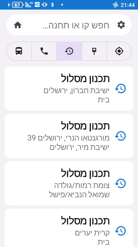

                    מצב ניווט - הגיע!
                    בדקות הקרובות השרת של גיטהאב יסיים לקמפל את האפליקציה.
                    החיפוש החדש - נוספה אופציה של "מצב ניווט" לעומת המצב הקלאסי "מצב מידע"
                    מעבר למצב ניווט ובחזרה נעשה על ידי מגע בסוויצר בשורת החיפוש ובמכשיר מקשים לחיצה על "אוקיי" בשורת החיפוש.
                    במצב ניווט מוצגים מיד כל המקומות והתחנות השמורות כדי לאפשר בחירה קלה שלהם למוצא ויעד.
                    התחלה של הקלדה תפעיל את החיפוש הרגיל, לא כולל תוצאות קווים.
                    בחירה ראשונה מגדירה מוצא ושניה ניווט ולאחר שנבחרו שניהם נפתח מסך המסלולים. ממסך המסלולים ניתן לבחור מחדש מוצא או יעד אחרים ולכן לשנות את זמן היציאה ולשמור למועדפים.
                    למקשים - ניתן להתפקס על האייקונים בצד ימין של השורות כתובת על ידי מקש ימין.
                    אשמח לשמוע תגובות על מסך הניווט החדש ועל אופן החיפוש.

                              מצב ניווט - הגיע!
                              אתר מוביטדוס.
