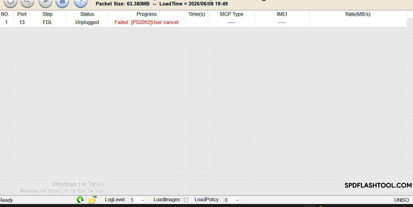

                  קניתי עכשיו מעלי אקספרס נוקיה 215 עד היום הייתי צורב לפי ההוראות בלי בעיה ועכשיו שום דבר לא עובד מה יכול להיות הבעיה?

                    יענקיH
                    #242
                    @or-yeuda גרסה ושנה

                      @or-yeuda כתב במדריך | צריבת מכשירי נוקיה (SPD) ע"י ResearchDownload:
                      זה השגיאה שמופיעה
                      נוקיה שהיא לא מקורית לא ניתן לצרוב עליה גרסה כנראה שהיא לא מקורית

                        נחמן בניה
                        #244
                        @שלמפוק רוב הנוקיות לא נראנ לי מקוריות אני לא חושב שזה הסיבה,
                        זה יכול להיות או שזה של וועדת הרבנים או שזה גירסא 15.

                          @or-yeuda או שזה זיוף.

                            @שלוםפ מה זיוף הטלפון אן הגרסא?

                              @נחמן-בניה כתב במדריך | צריבת מכשירי נוקיה (SPD) ע"י ResearchDownload:
                              כנראה הפלאפון
                              ואני חושב שרוב הנוקיות כן מקוריות האלא מאלי אקספרס רק הם מחודשות אבל לאחרונה התחיל להיות שם מלא מזויפות אני חפשתי השבוע ולא מצאתי משהו בזול אלא רק זיוף

                                בונים פה הרים וגבעות..
                                הבנאדם לא אמר גרסה ושנה ואתם כבר מסיקים מסקנות
                                מהחדשים זה יכול להיות FDL חדשים וגם זיוף,
                                מהישנים יכול להיות זיוף ו15.
                                ואיך הגענו לטלפון ועדה??

                                  @יענקיH מי הסיק מסקנות? הוא שאל מה האופציות עניתם כמה אפשרויות והוספתי שיש גם אופציה שזה זיוף הגיעו אלי מלא כאלה בזמן האחרון והיה פה גם שרשור על זה לא מזמן.
