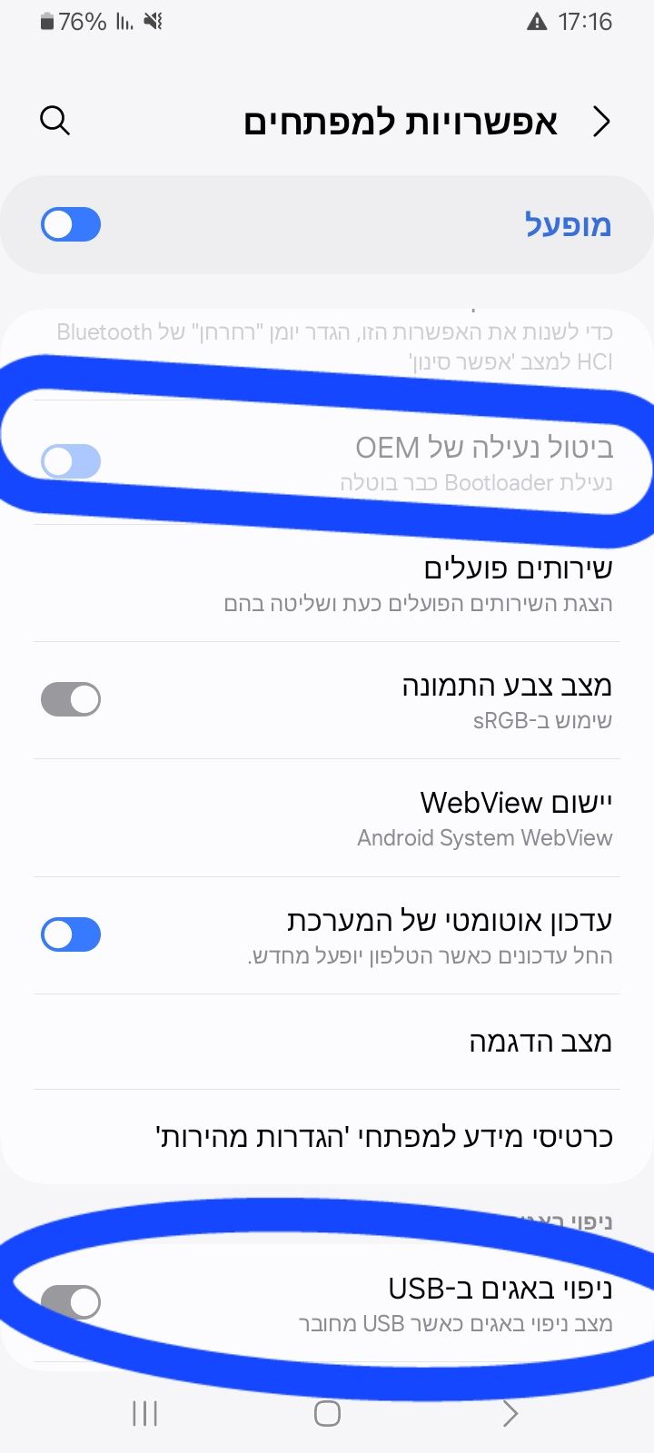

                          @עגבנייה הנה איך זה נראה אצלי Galaxy A06 הבוטלאודר פתוח
                          סימנתי למטה את השורה של ניפוי באגים שתבין איפה זה נמצא
                          יכול להיות הבדל, כי שלי זה אנדרואיד 15...
                          אם באמת הבוטלאודר שלך פתוח, אז אין מצב
                          לקיידרואיד, צריך ללכת לחסימה אחרת בסגנון נטפרי אולי או ifilter.me של איתמר פיתוח
                          עריכה: ייתכן שאייבלוק של @iosi-poli גם כן תומך באמצעות הרשאות רוט...

                          • מ מזכירותי

                                    • מ מזכירותי
                                      ע מנותק
                                      ע מנותק
                                      עגבנייה
                                      #5920
                                      @מזכירותי עדיין לא מצאתי כזה דבר
                                      וכן הבוטלאודר כן היה פתוח
                                      אני לא יודע מה זה אומר כרגע אם הוא עדיין פתוח
                                      אבל יש פתרון בכזה מצב?
                                      @iosi-poli מה זה אומר לעשות רוט
                                      תכלס בכזה מצב גם החסימה שווה פחות לא?
