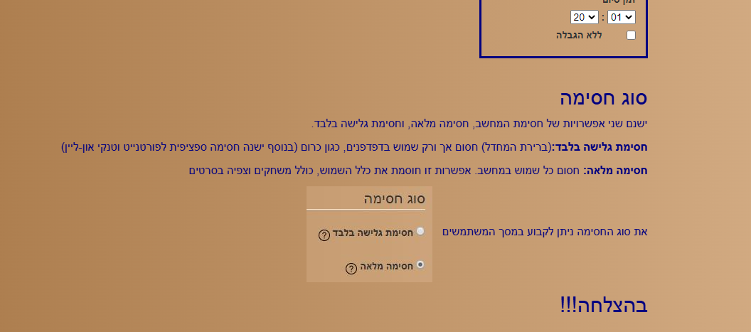

                            ר.י.ב
                            @דוכי לא בדקתי את התוכנה הזו אבל בהוראות כתוב שיש דרך לחסום כל שימוש במחשב
                            http://www.mytimeisup.org/Home/Instructions
